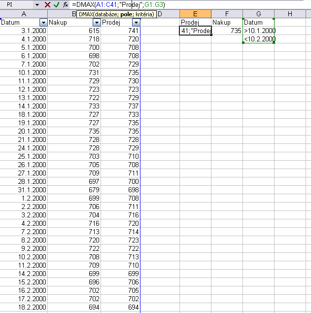

neni to ta nahodou neco v excelu? samozrejme ze rika. jenze za 1 nevim, jak bych to pomoci KT udelal hromadne a za 2, pro vec kterou delam mi prijde vhodnejsi vzorec ikdybych tohle v KT umel udelat. zadam rozpeti a vyjde cislo. a tech rozpeti mam 100ky. kontingencni tabulka mi pro to neprijde vhodna, krome toho fakt nevim, jak tohle v ni udelat!
mozna vzniklo nedorozumeni proto, ze:
ta zdrojova data jsou den po dni. kazdy pracovni den, to znamena, ze ten vzorec musi projit rozpeti. prikladam ukazku. snad to bude nazornejsi.

takže kontingenční tabulka ti opravdu nic neříká..
edit: ale pokud se s tím chceš srát, místo elegantního použií kontingence, můžeš si pohrát s DMAX.
edit2: doufám, že si do svého CV nepíšeš položku "znalost MS Office" :-)
rad si necham poradit, jak to udelat kontingenci. ono to jde udelat tak, aby se to podivalo do vsech datumu v danem obdobi? jak? ani s DMAX nevim jak to udelat. pro me je problem to, ze nevim, jak mu zadat to obdobi, do ktereho se podivat. jak oznacit, ze je to treba 40 nebo 200 datumu a z tohe ze musi vybrat to nejvyssi. notabene kdyz tech obdobi jsou radove stovky.
touchwoode,
vzdycky jsi mi dobre radil - co nechat te ironie - aspon doufam, ze to je ironie - a jit k veci. jsem fakt zvedav, jestli tohle dokazes vyresit nebo ne. moje CV nechme stranou;-) a pojdme se bavit konstruktivne. excel /asi/ umis lip nez ja, tak pomuzes mi s tim pohnout? podotykam, ze bych radsi vzorec, ale jestli nemas na nej chvilku, nepohrdnu ani kontingenci - kdyz bude fungovat tak, aby dostala potrebna hromadna data.
