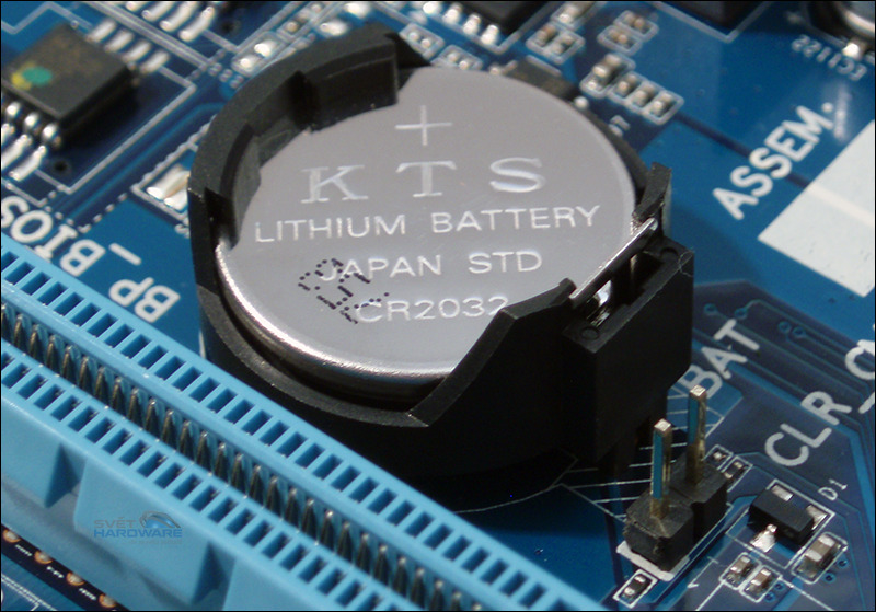

Vyndej baterku CMOS na pár minut pak jí tam vrať nebo tam dej jinou novou.
sambilionk 09.06.2015 12:50
sambilionk
To jí mám prostě jen vyndat na pár minut? A novou novou nemám, ale funkční ze zdravěho pc, šlo by to…
tomas456 09.06.2015 12:53
tomas456
Jo ca na 5 minut jí vyndej a pak vrať ,jinou zkusit můžeš jestli je ok.(jinak překontroluj jestli je…
sambilionk 09.06.2015 12:55
sambilionk
Vyjmutí ani výměna baterky bohužel nepomohla. Zapojení kabelu jsem taky důkladně zkontroloval.
tomas456 09.06.2015 13:24

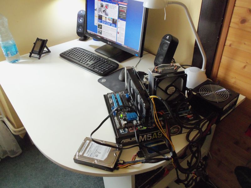

No jednoduchý sestavíš nějak takhle v základu s jednou RAM bez HDD a mechaniky a zkoušíš co se dá za…

No, jinej zdroj nemám.. Takže už s tim asi nic víc nenadělám? že?
tomas456 10.06.2015 13:51
tomas456
Tak dá se někde půjčit,měl jsem tu Pc kde po přepravě taky nenajel obraz ani na integrovanou ani na… poslední

Tak dá se někde půjčit,měl jsem tu Pc kde po přepravě taky nenajel obraz ani na integrovanou ani na dedikovanou GPU a původnímu majiteli jel Ok venku se mě to podařilo zprovoznit to samý sem měl se samostatnou MB,teda obě Gigabyte u tý první to bylo asi baterkou u tý druhý nevím přepastoval jsem změnil zdroj a najela v pohodě pak jela i s původním zdrojem a jede do dneška takže buhví co s tím bylo.
