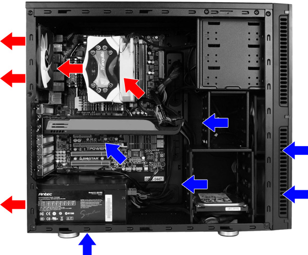

Ahoj,
u nás doma sme trochu prerábali a posúvali nábytok no teraz mám PC bedňu umiestnenú v mieste kde spredu do nej neprúdi žiadny vzduch ( priložená ku stene ) takže predný vetrák sa stáva neučiním. Viem že je to trochu neštandardné ale uvažoval som že by som predný vetrák umiestnil dole vedľa zdroja takže by ťahal vzduch odspodu bedne ( PC nieje nikde na zemi takže by bordel neťahal )
miesto vyznačené zelenou by sa dalo zahradiť keďže v tej časti aj tka nič nieje okrem HDD ktorý je ale dole. Tiež by som chcel ponechať len 2 vetráky takže buď by bol jeden hore a druhý dole po prípade oboje dva hore. CPU ma chladič Fera 2 takže a GPU je MSI R9 280 takže má tiež 2 vetráky .
Fungovalo by to alebo je to blbosť ?
Takhle to má bejt správně jinak ne.:-)

To co je červeně je správně. I ta od spodu je taky ok.

Ono to červené mám teraz a všetko fungovalo OK no po premiestnený je PC predkom v rohu u steny takže…

No a co teploty? Pokud jsou ok tak to neřeš.

CPU je v pohode no u GPU som musel rapidne zdvihnúť otáčky

no jako klidně může nasávat ze spodku, ale přes ten disk by měl taky proudit vzduch... potřeba otest…

HDD som teploty nikdy nepozeral (nepokladal som to za podstatné ale zas nie som odborník ) ale myslí…

Si stáhni třeba Aidu a porovnej teploty zepředu zas nějaký místo mít nemusíš na nasávání jako zezádu…

Tak dám na rady a skúsim porovnať teploty teraz a po prehodený a uvidím čo bude fungovať lepšie. po…

Přední ventilátor tam vůbec nemusíš mít. Ale nevěřím, že bys měl ten předek skříně vzduchotěsně uzav…
