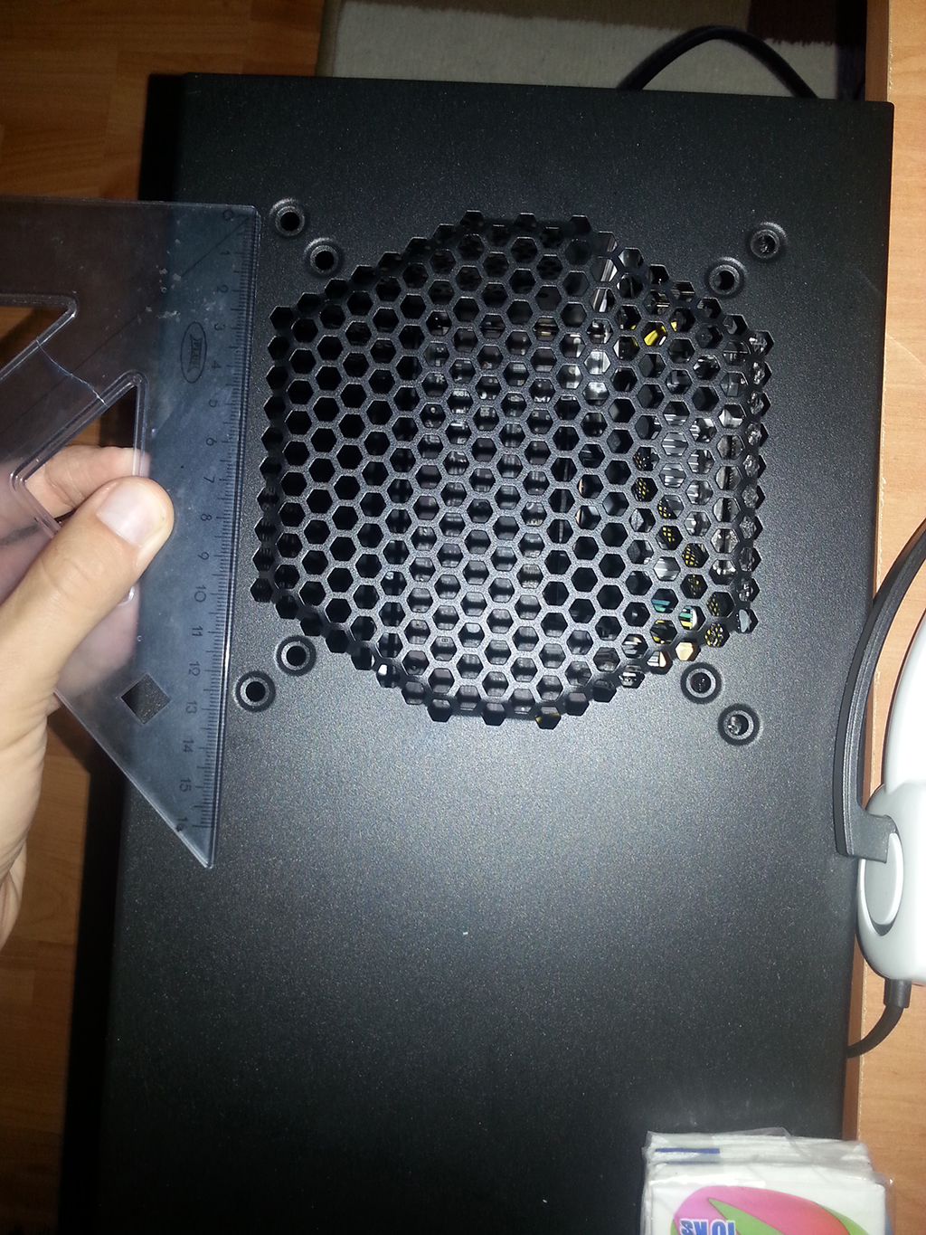

Ide o to, že netuším akých rozmerov mám kúpiť ventilátory. Potrebujem zapojiť 5 PWM ventilátorov. Pridám obrázky jednotlivých miest pre ventilátormi so vzdialenosťami dierok. Samozrejme chcem najväčšie možné aké tam idú. Na hornej pozícii case je max. vzdialenosť dier 12,5 cm, čiže predpokladám že sem pôjde 120 mm ventilátor. Na boku case sú dve pozície kde vzdialenosť medzi dierami je 10,5 cm a ak sa nemýlim tak sú iba 120 mm a 92 mm ventilátory, tak ktorý sem pôjde ? (tipujem 92 mm) Vzadu case je jedna pozícia kde max vzdialenosť medzi dierami je tiež 10,5 cm. A posledná pozícia je na spodku vedľa zdroja a tá ma tiež vzdialenosť dier 10,5 cm. Takže potrebujem vedieť či na tú hornú pozíciu ide 120 mm a či na tie ostatné 92mm alebo aké tam vlastne idú.

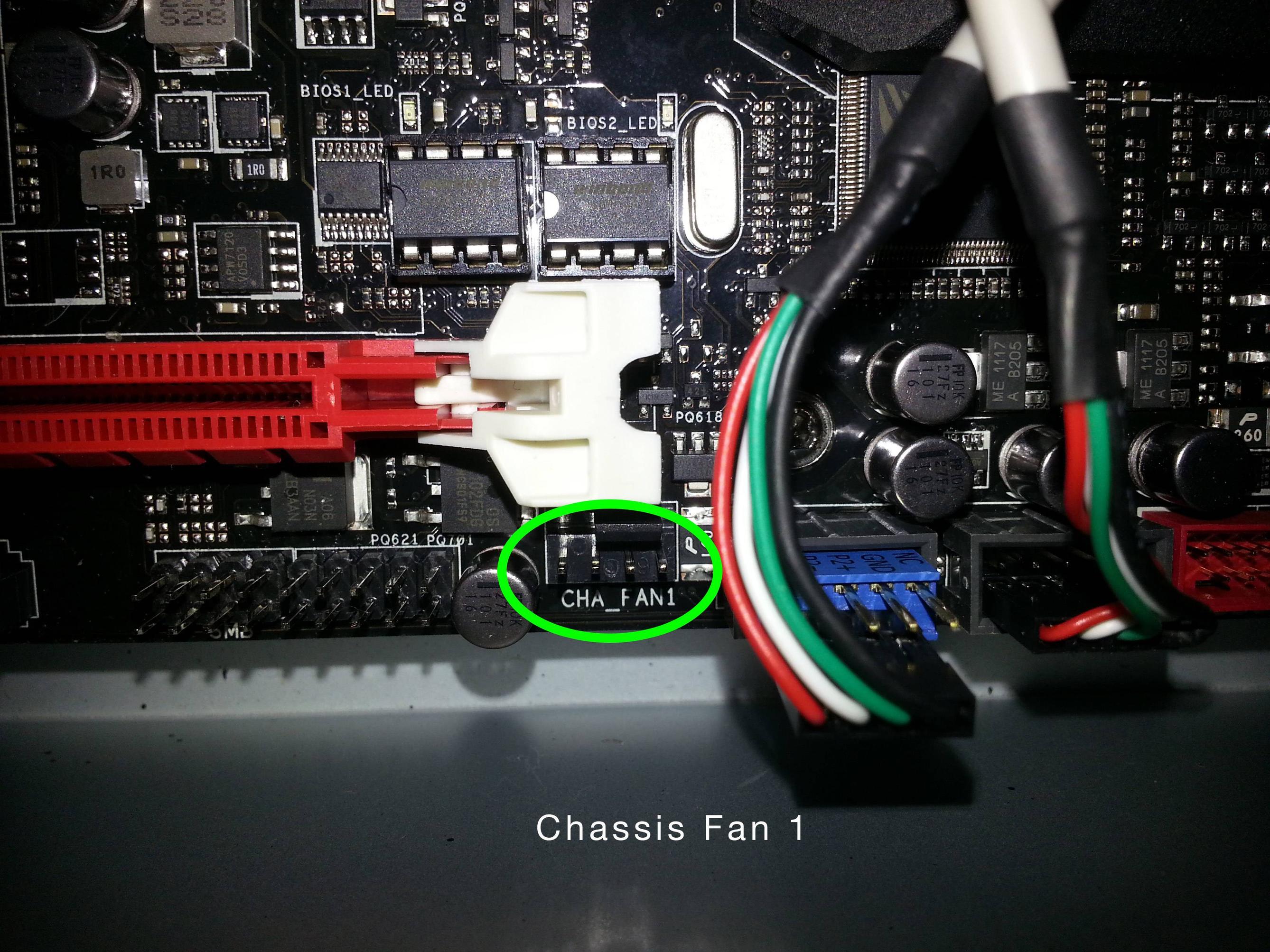

Ďalšia vec je zapojenie týchto ventilátorov. Na MB mám iba 1 CHA FAN konektor a druhy je pre CPU. Našiel som takúto vecičku: https://www.alza.sk/akasa-flexa-sata-na-5x-ventila tor-pwm-d520078.htm#popis. Keď kúpim tie PWM vetilátory, tak obsahujú nejaký kábel ktorým sa navzájom prepoja a ja zapojím vlastne len to napájanie cez SATA a druhy konektor do CHA_FAN ? Správne to chápem ? Ak nie prosím vysvetlite mi to, lebo som zmätený.

to je pro 12cm a 14cm ventilátor
stylar 13.06.2015 13:17
stylar
takze ta horna pozicia je pre 140 mm ventilátor a ostatok pre 120 mm ventilátor ?

Podle toho co si psal nahoru určitě 140 ne,ale 120...

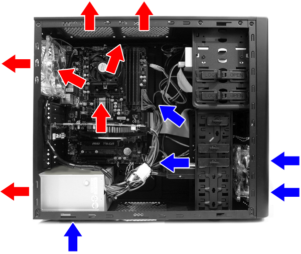

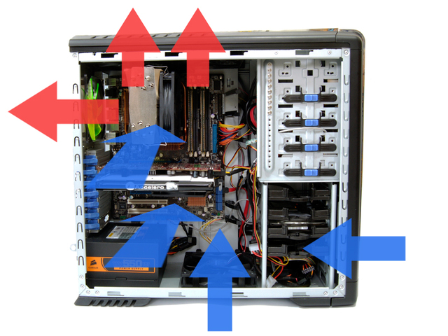

ja mám na mysli tento airflow:
terorista101 13.06.2015 13:29
terorista101
Tak to tam to proudění vzduchu akorát rozdrbe dle mého,jinak tam máš ty 92 a 120

Jo když to ani výrobce nepíše těžko jenom typovat jinak 10,5 rozteč mezi ďouramy je 120FAN takže Smi…

ten 4pin ide do CHA_FAN ?
terorista101 13.06.2015 13:50
terorista101
Nevím co to je CHA_FAN :-) Ten 4 pin zapojíš tam kde máš teď CPU Fan jinej tam neni a ten pak i s tí…
sambilionk 13.06.2015 13:57
sambilionk
Cha fan sluzi pre zapojenie case fanov a da sa regulovat v uefi biose ak sa nemylim :) V podstate to…

nechápem prečo, veď tie z boku by priamo fúkali na komponenty, zpredu fan asi nedám kvoli priečkam na case (kvoli nim je fan dst hlucny), cize z boku by fukali dnu, aj zospodku a zhora a zo zadu by vyfukovali
