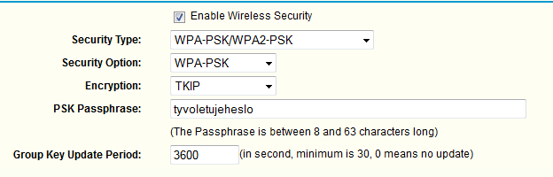

V routri to nastav takto: [22753-2015-06-15-204203-png]
pme 15.06.2015 20:44

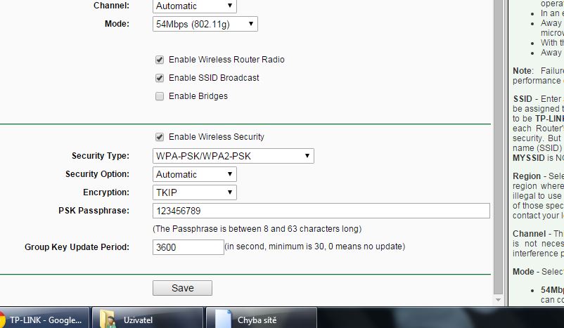

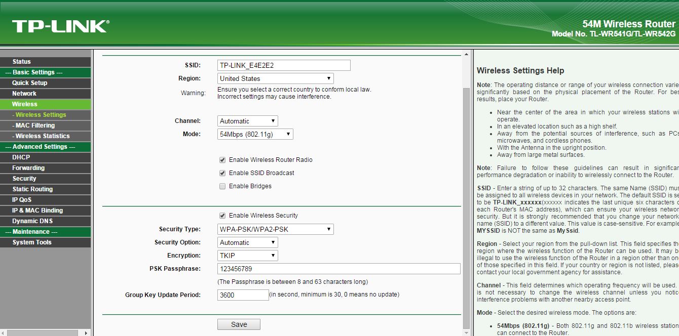

v musel jsem to zmenit na toto, viz vystrizek a pak se mi moil pripoji na WPA/WPA 2 PSK,ale kdyz chc…

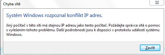

Mas v tom PC v centre sieti u adaptera u IPv4 nastavenu pevnu IP alebo co mas v tom PC ponastavovane…

Uz to maka diky PME, jdu mu podekovat :)

Dekuji ti mnohokrat uzivateli ( radce ) PME Dal jsem tam to, co mam na vystrizku a maka to uz i na…
