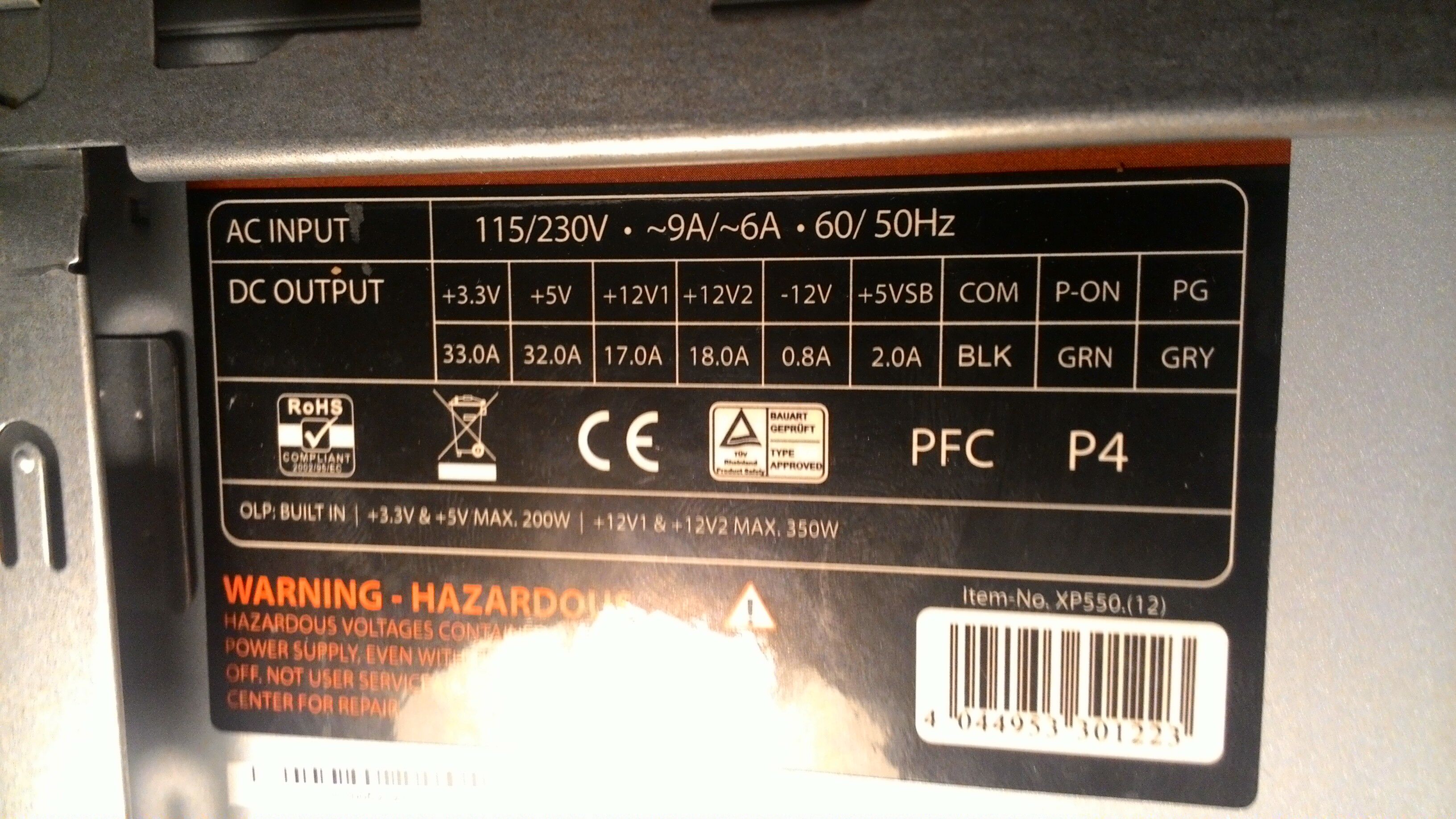

Neutahne grafarnu, potrebuje 400w stary je 350w, integrovana prestala po preinstalaci fungovat a nem…

Najprv mas citat ampere na stitku. Ked to nevydrzi 5minut po instalacii, a neinstaloval si tam vobe…

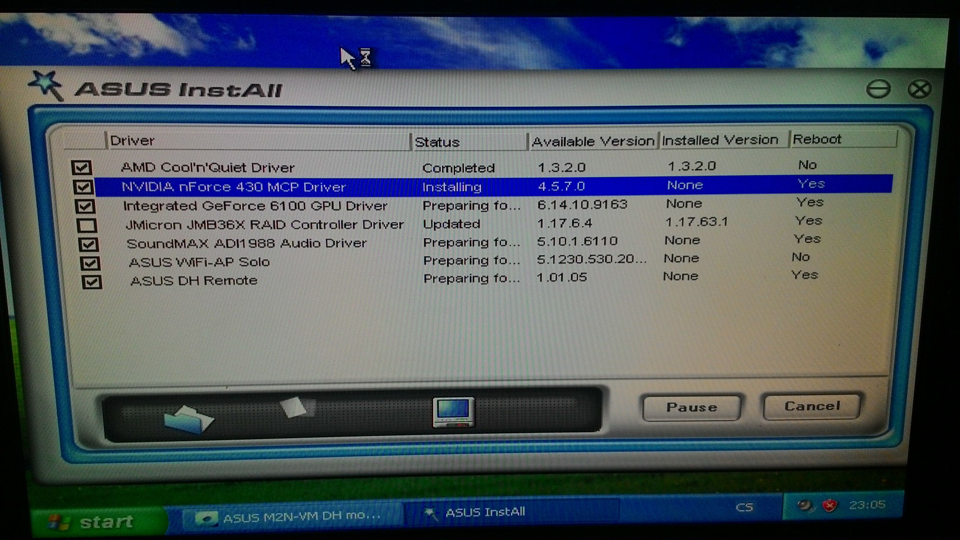

OK zatim jede rychle zkusim nainstalovat drivery na MB

Ok tak to bylo asi grafikou... myslis, ze bude s drivery zase fungovat uz jsem do ni vrazil dost cas…

Ten je dostatocny. Len ci neni vadny. Ale skor je vadna ta grafika, ked si do nej vrtal.
MM.. 19.06.2015 00:05
Nainstaluj windows nanovo a nainstaluj spravne drivery z webu vyrobcu dosky a grafiky.
Grafarna nepotrebuje ziadne watty, ale prud na 12V vetve. Z toho vyplyva ze nemas pozerat cisla vo W, ale prudy na 12V vetvach. Nejaky "400W" srot moze byt na 12V aj slabsi jak "350W", a oba mozu byt na 12V aj len realne 150W apod
