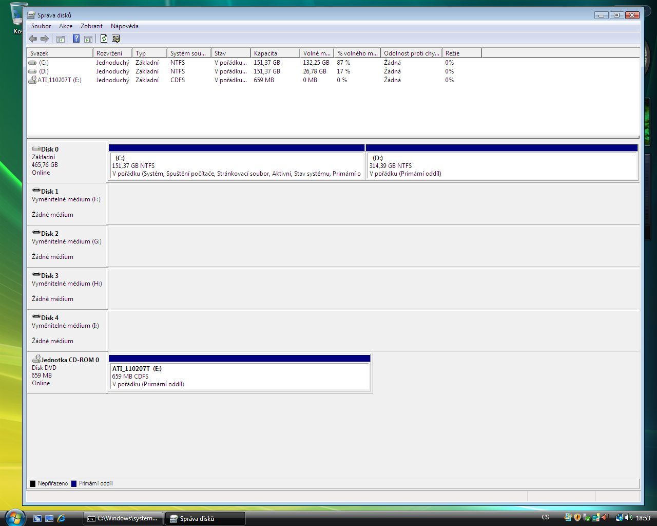

Čau,
nainstaloval jsem si znovu OS kvůli tomuto problému - http://pc.poradna.net/q/view/1437853-preinstalace- os-data .
OS jsem teda nainstaloval na oddíl C:\ a oddíl D:\ jsem nechal být. Po instalaci jsem dostal upozornění, že se oddíl D:\ se bude kontrolovat nebo tak něco(o formátování tam nic nebylo), ale teď když jsem v "Tento počítač", tak oddíl C:\ otevřu v poho, ale když se pokusím dostat do oddílu D:\, tak mi to napíše, že není přístupný. A tak se ptám jestli se něco musí změnit v biosu nebo jsem tak blbý, že jsem něco přehlédl, jak se měl kontrolovat ten oddíl D:\ po nainstalaci OS.
Dej sem obrázek ze Správy disků (diskmgmt.msc), jinak se nehnem.

Dám to sem pro ostatní. Žeby něco s přístupovými právy? To není moje parketa, počkej na MM nebo Brtn…
jirka44 19.06.2015 19:12
jirka44
Vtom D:cku na tom obrazku je napisane ze "Primarni oddil" no a tebe tam chyba aby tam bolo napisane…

blbost. aktivní je na disku jediný oddíl, kde je bootloader - d: to není ani náhodou.
lední brtník 20.06.2015 12:43
Len zaujimave je ze tam nema 100 MB reservovanu cast pre Windows ::) Neviem ako a co instaloval ale…

samostatný 100mb oddíl není povinný, stačí i jako adresář \boot na c: - pak je aktivní tento c: běžn…

No ja mam 2 fyticke disky a na oboch mam napisny AKTIVNY. a pritom ten druhy 500 GB disk som tiez na…

No chtěl jsem to přepnout na aktivní, ale napsalo mi to, že bych tam musel mít nainstalovaný OS a te…

ja mam 2 fyzicke disky pleteš si oddíly a disky. na jediném disku je jediný aktivní oddíl - ten s b… poslední

Nikto nevie co na tom oddieli D bolo predtym a v jakom formate a podobne. Mohlo to byt trebars aj si…

Nastavil jsem ve vlastnostech, aby mohl jít do oddílu D: ,takže už se dostanu k souborům. ALE oddíl…

nebyla zapnutá nějaká komprese na disku? nejsou názvy souborů a adresářů modře? poštvi na d: kontrol…

Názvy souboru a adresářů nejsou modře. Jak udělám tu kontrolu ?

chknfs /c d: a restart. nebo ve vlastnostech disku.

Udělal jsem tu kontrolu. Ve správě disků mi naskočila původní kapacita. Ale když jsem šel do Tento p…

ALE oddíl D: mi ukazuje, že má jenom 151 GB zvláštní, já tam vidím 314GB

Na obrazku hore (v zozname oddielov) je D: 151,37 GB.

použi nejaky boot program na spravu diskov namisto demo verzii od MS ADD12_cs-CZ.iso

dokud si nezkontroluje souborový systém na d:, nemá smysl na to poštvávat žádný partišnovač.

Nastavil jsem ve vlastnostech, aby mohl jít do oddílu D: ,takže už se dostanu k souborům. ALE oddíl D: mi ukazuje, že má jenom 151 GB kapacitu jako oddíl C: , ale přitom oddíl D: měl původně něco přes 300GB.
Udělal jsem tu kontrolu. Ve správě disků mi naskočila původní kapacita. Ale když jsem šel do Tento počítač, tak tam byla stále kapacita 151GB, tak jsem PC restartoval a teď je i ve správě disků kapacita 151GB. Hmm.. pokud to jinak nejde, tak si vemu důležité soubory a oddíl D: naformátuji.
