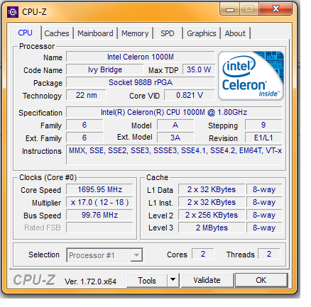

Dobrý den, Intel Celeron 1000M je Ivy Bridge, což znamená chipset HM70 nebo vyšší (CPU druhé generace tedy bez podpory). Pokud je laptop vybaven takto slabým CPU, bude jistější předpokládat nejomezenější chipset, tedy právě HM70 (raději si to ověřte, možná máte lepší), v takovém případě je nejsilnější procesor, který lze použít Intel Pentium 2030M, který je asi o 40% výkonější jak Celeron 1000M a lze jej obsatarat kolem 900,-. Druhou a daleko nebezpečnější možností je naflashovat upravený BIOS (Vám bych toto rozhodně nedoporučil). Třetí možností je pracovat s nekompatibilním CPU a mít skript, který počítač každých 29 minut uvede do režimu spánku a zase jej probere.

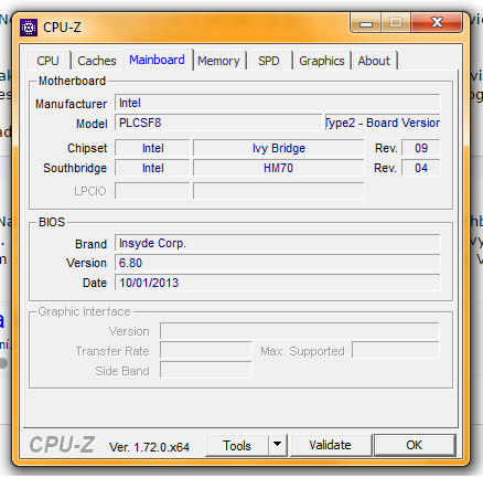

Na forech může být cokoliv, co si někdo vymyslí. Naistalujte si CPU-Z a v záložce Mainboard se podívejte na Southbridge, tak se dozvíte s jistotou svůj chipset a od něj vede cesta k upgradu. S cestou přes BIOS si sám nejsem jist, jestli ono 30minutové vypínání může vyřešit a jeho starší verze Vám 100% nepomůže. Pokud Vám tam nejde i7 (2. generace - resp. jde, ale vypíná se), na 99% Vám to samé bude dělat i5 a i3.
Tady to mi ukazuje CPU-Z
Takže je to, jak jsem tvrdil výše - máte skutečně chipset HM70 a nejlepší procesor, který tam lze dosadit je Intel Pentium 2030M viz. ark.intel.com. Za sebe mohu potvrdit, že do HM70 vám procesory řady Intel Core nepůjdou (2. ani 3. generace), mám Asus se stejným chipsetem a neúspěšně jsem na něm vyzkoušel procesory i5-2410M, i3-3110M a i7-3610QM - všechny fungovaly, ale po půl hodině se stroj vypínal.
