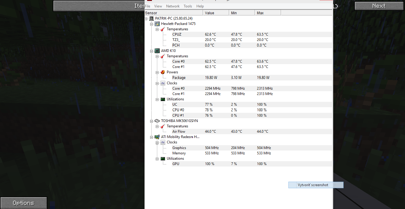

MM.. 22.06.2015 21:59
ako motorka nie, skôr ako lietadlo, podľa mňa to hučí kvôli nasávaniu. Tu dole som dal screen akýchs…
pato9991 23.06.2015 15:48
pato9991
Co si kontroloval? Mas rontgenove oci ze vidis na drat cez izolaciu ze neni ulomeny? Kyval si s dratom?
60° je ok. Mohli ti dat aj nejaky nahovno vetrak apod. (ne tvoj). Odnes im reklamovat tu opravu. (inac neviem jak a preco ti menili CPU, normalne je napajkovany a menit to moc nejde. A menit CPU neni dovod takmer nikdy. Takze ti asi trieskali nejake kraviny. Menili jaky za jaky?
