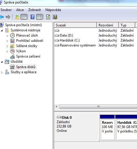

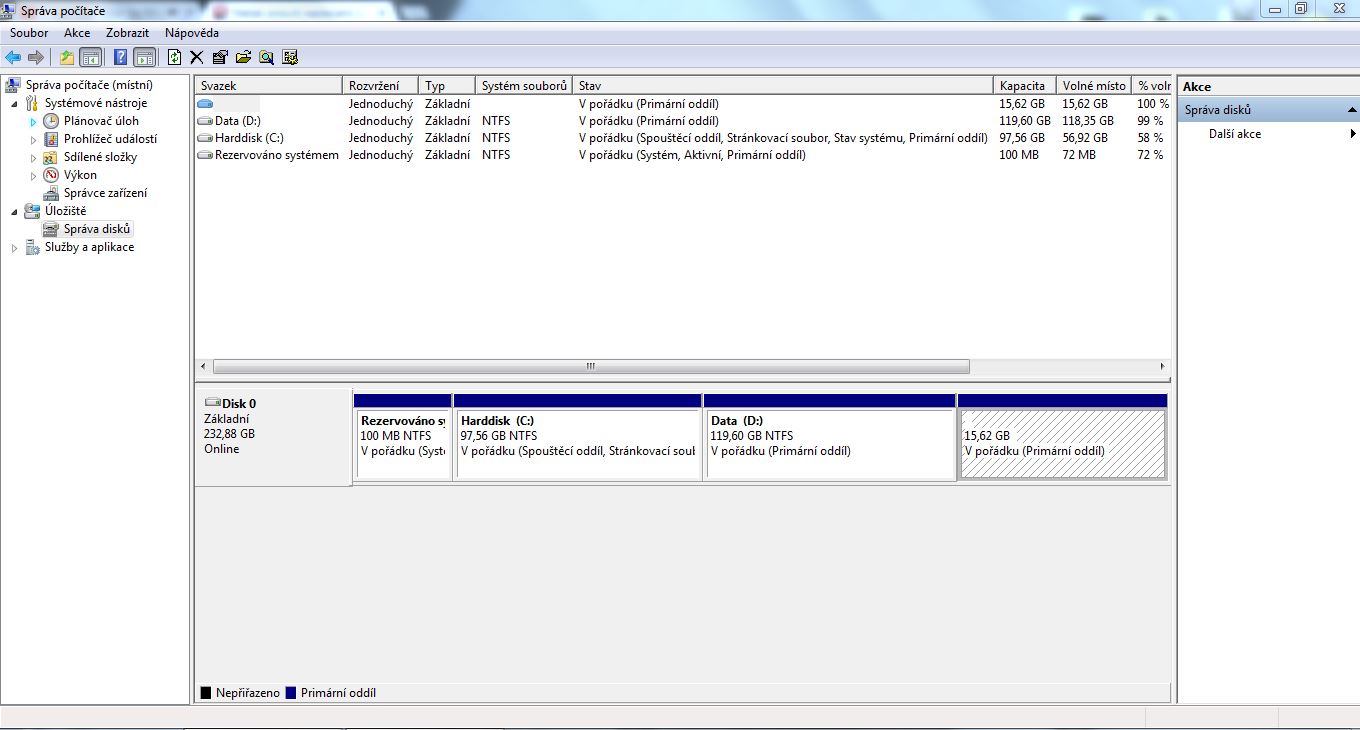

Dobry vecer. Mam problem. Nas nikdy neobnoveny netbook toshiba nebyl nikdy obnovovan a smazan. Cely cca 3 roky pouzivan bez obnovy. Je celej zasekanej a proste potrebuji obnovit a smazat pocitac do tovarniho nastaveni. Klasicky jsem chtel spustit nastroj obnoveni os. Restartuje se, zacne nacitat soubory a kdyz to ma vybrat kopii os, tak mi to napise: NEBYLA NALEZENA BITOVA KOPIE OS. Prosiim vlozte instalacni medium a akci zopakujte. Externi mechaniku na cd nemam,ale kdyz jsem se podival pres spravu pocitace, tak tam nejakej oddil navic je. Klasicky i v tento pocitac je cecko a decko, na kterem ale nic neni a zaibira to 1GB .Jak mam postupovat? Uz fakt nevim. Ntb je toshiba a os je Win 7. 64ka. PS:licenci stitek je skoro necitelny. SNad se najde nejakej zpusob obnoveni, protoze zadat pak product key by bylo asi horsi. Mam legalni os. Diky

Obrazok si orezal dost vtipne, recovery oddiel je na konci disku, ak tam nejaky je.

Lepsi vystrizek

Recovery oddiel tam je, otazka je ze preco to nefunguje. Spustil si co presne jak presne? Vo Win v S…

V sprave diskov tomu poslednemu oddielu pridel nejake pismeno cez pravy klik, a pozri sa ci je ten o… poslední

V sprave diskov tomu poslednemu oddielu pridel nejake pismeno cez pravy klik, a pozri sa ci je ten oddiel citatelny a co na nom je. Ak tam je vsetko co tam ma byt (ntldr apod), tak ho skus nastavit aktivny. Predtym si priprav UBCD, ak to nenabehne.
A ked na tom oddieli neni nic, tak nemas ziadne reocvery. Potom bud odnesies do servisu, alebo si zoberes instalacku Win7 a precitas si cislo z nalepky. Alebo si odzalohujes SLP certifikat. Alebo nebudes nic preinstalovavat.
