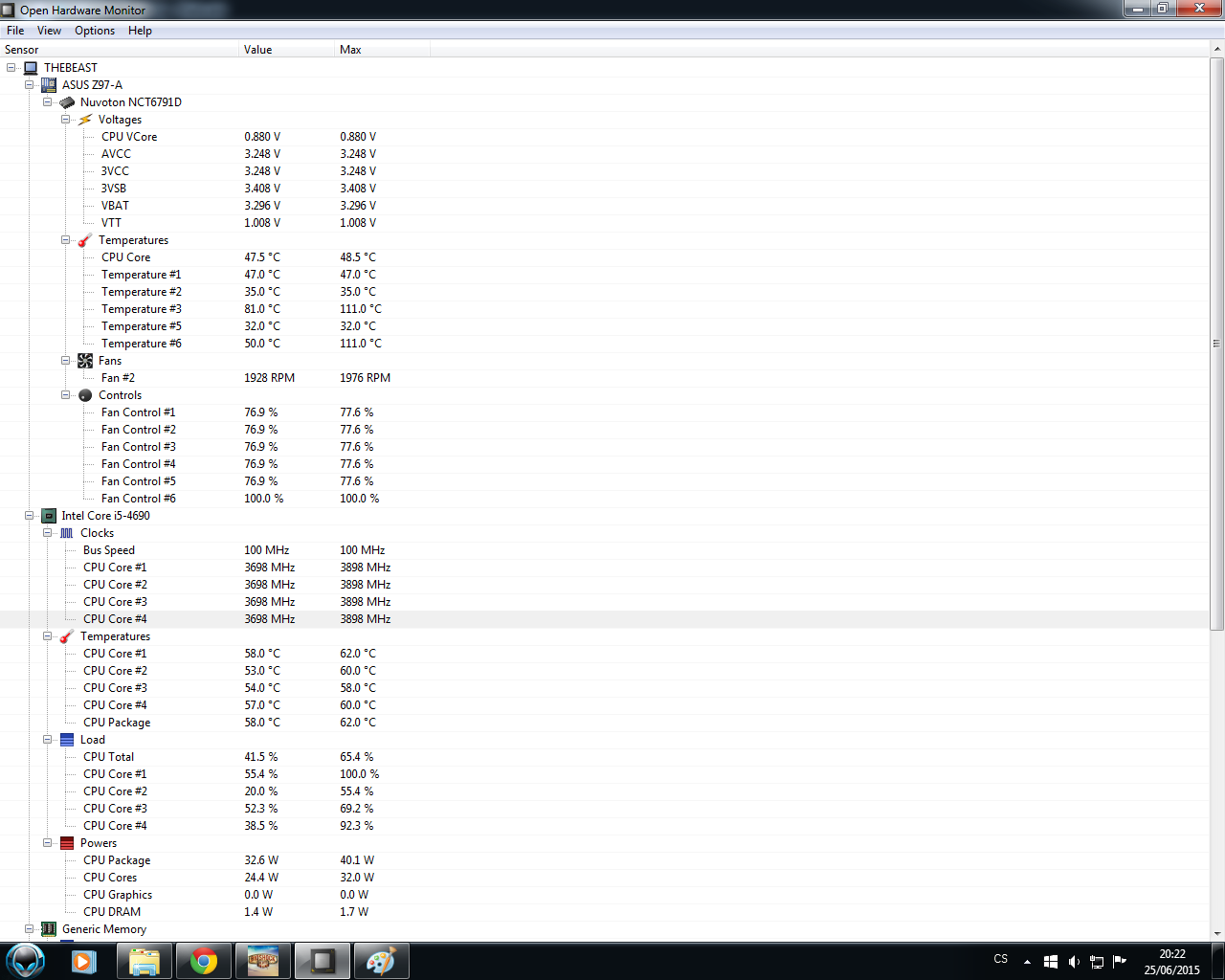

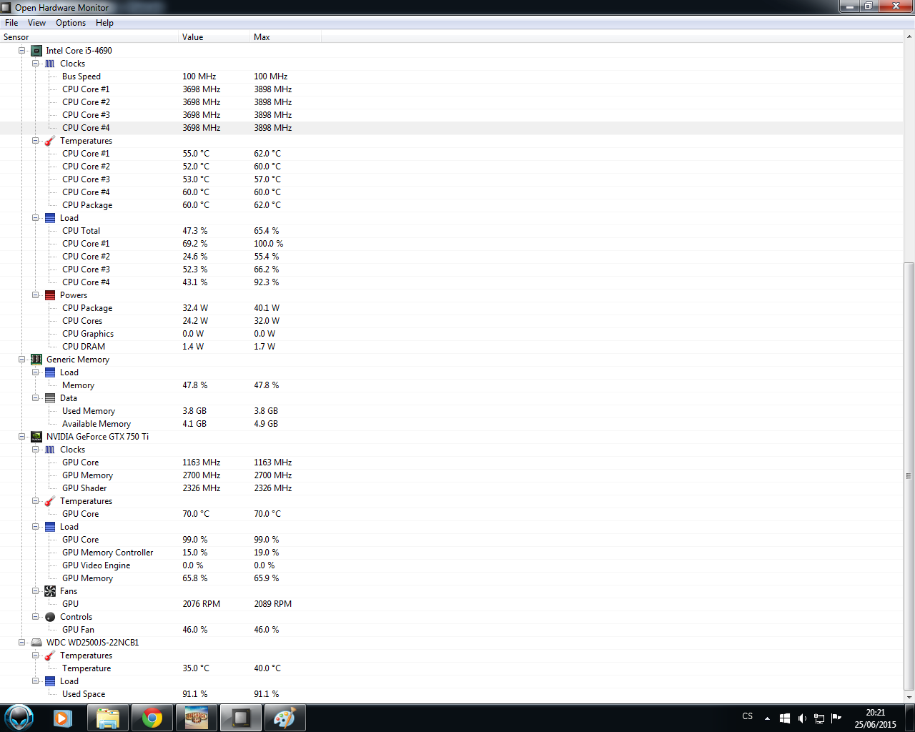

Můj problém se objevil hned po zapnutí počítače, kdy při hrách se měl místo 60 fps (jako minulý den) pouhých 25/30/35. Nevím co mám dělat, zkusil sem počítač projet malwarebytes, který našel 4 potencionální hrozby které jsem odstranil a poté avastem který nic nenašel. Nevím jak je možné že se mi všechno sníží o 50 % ! Pokud někdo měl podobný problém, prosím o pomoc. Přikládám 2 screeny reakce na PC při zapnuté hře (bioshock : Infinite). Děkuji :)

Teplotu komponentů při práci a i názvy komponentů když už sme v tom :)

pomocí měřiče fps na steamu, ale tyhle změny byly vidět už od oka :)
