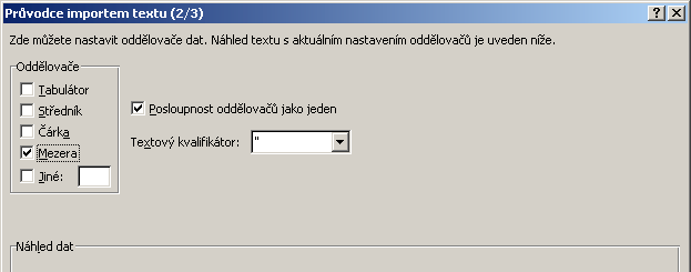

Uložit jako txt soubor, pak znovu otevřít v Excelu a jako oddělovač zvolit mezeru. Nebo třeba takto…

Ano podarilo sa mi to cez kartu Udaje > Nastroje pre udaje > Text na stlpce. Ale neviem ako si mysl…

Ked otvoris textovy subor (.txt) tak sa ta opyta jaky znak ma pouzit ako oddelovac buniek. (textovy…

Ale neviem ako si myslel ze pri tom prvom rieseni zvolit oddelovac ? A zkusil jsi to? Asi ne. Když…

označíš celý stĺpec-údaje-text do stĺpcov-pevná šírka-ďalej-dokončiť v dobrom ti hovorím: pochop, ž…
Tak som si dal to pomocnika to slovo a naslo mi toto:
[nlL4eZQ.png]
Ale ja tam nemam take ako Editor odkazov. Tak ak mozes prosim vysvetli ako si myslel to naklikat tym oddelovacom.
Dik
