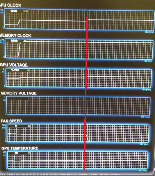

Udělal jsem opět zátěžovou zkoušku a podařilo se mi udělat pár sceenů.
Spustil jsem GIGABYTE OC GURU na sledování grafické karty. Červená linie označuje podle mého bod, při kterém přestal počítač znovu reagovat/pracovat.
Nejzajímavější je, že aktivita větráků klesla na 0%
Tak to bude asi zdrojem. Doporučuji zkusit jiný.
Nemůže to být také chyba na grafické kartě?
Zítra každopádně odvážím počítač na reklamaci. Řeknu jim co jsem zjistil a snad se budem těšit z lepších zítřků :)
