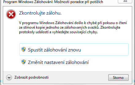

Ahoj, pro začátek bych zkontroloval oba disky na chyby. Třeba v programu "HDTune". Zvol položku error scan. Taky se podívej na záložku health, jestli je vše v pořádku.
potřebuješ zjistit, jestli je vadný souborový systém na některém disku.
windowsí kontrolu disku jsi dělal? (zatrhnout obě zatrhovadla)
windowsí zálohování neznám, log je prý v C:\Windows\Logs\WindowsBackup

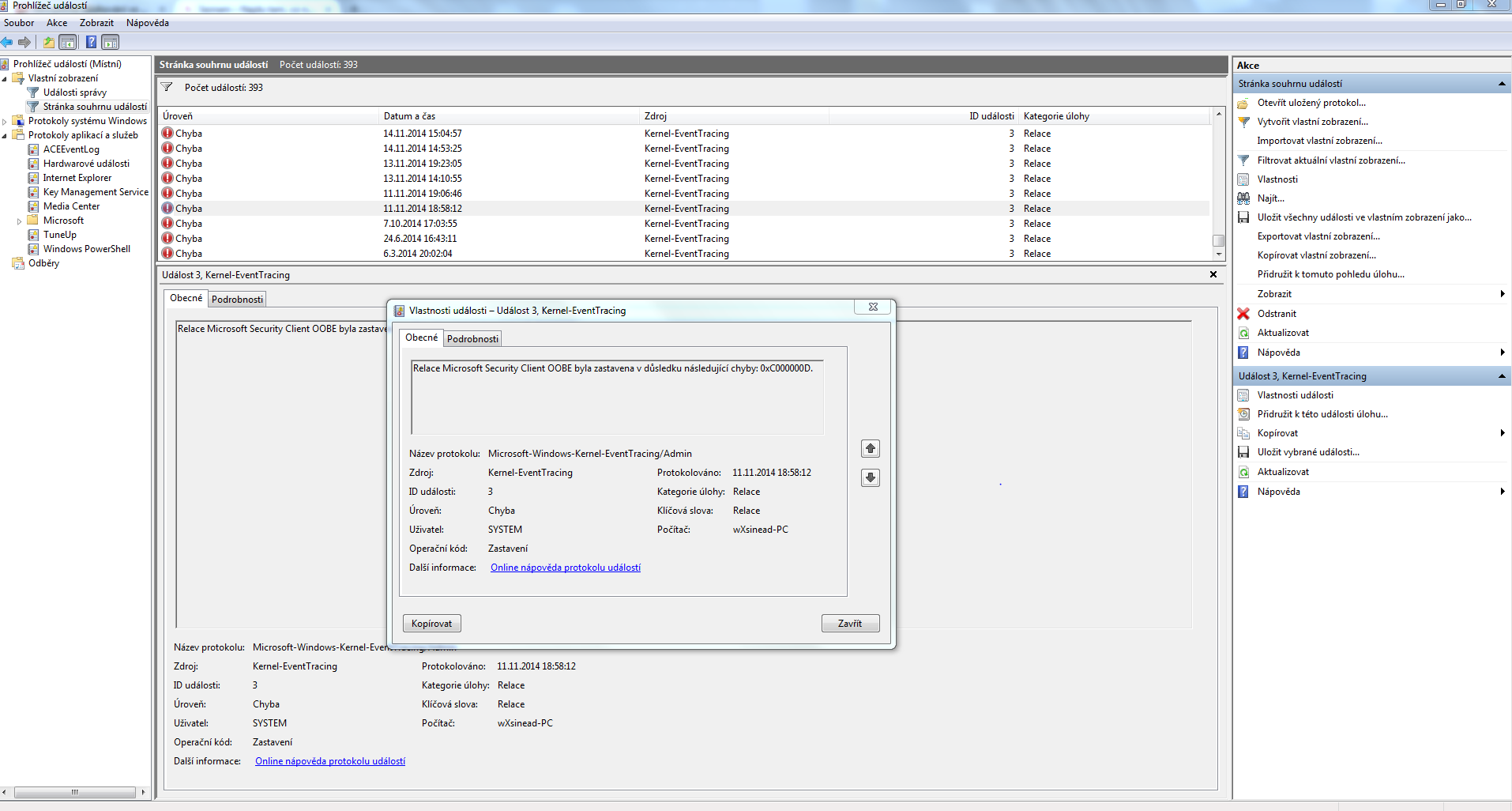

taky v prohlížeči událostí mohlo zůstat nějaké info.
mám podezření, že disk passport ukládá data šifrovaně. s tím by mohl souviset nějaký problém. asi bych dal znovu běžet formát, ale pomalý.

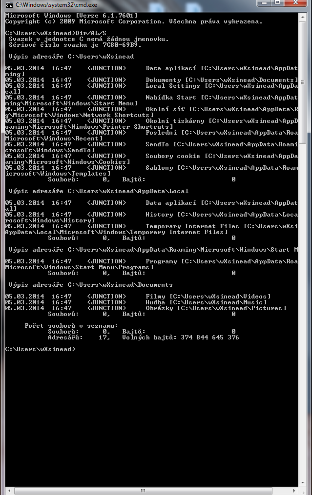

Tak po několika dením hledání na netu na fórech jsem našel nějaká řešení, žádné však nezabralo. Našel jsem jednu stránku, kde je popsaná chyba a řešení. Je to však přeloženo strojově a já nemám šajn, kde a co zadat. Prosím někoho, kdo to pochopil, nebo ví jak na to, jestli by nemyl té dobroty a napsal co kde mám dát vyhledat. Poprosím o obsáhlejší popis, páč jsem laik. Děkuju.
Odkaz na stránku:
https://support.microsoft.com/cs-cz/kb/973455#work aroundissue12
Mas napisat prikaz
DIR /AL /S
a pozerat ci to vypise nejake junction. Ak ano tak zrusit junction.
A antiviry je dobre vsetky odinstalit preistotu. Nejaky log si tiez mozes citat, viz brtnik. Informacie o chybe mas ty, ne my.
A kontrolu disku spust znova (prikaz chkdsk, ne obrazkove picoviny bez vypisu), a citaj co pise.

a proč si prohlížíš chybu z 11.11.2014 - co s ní chceš řešit?

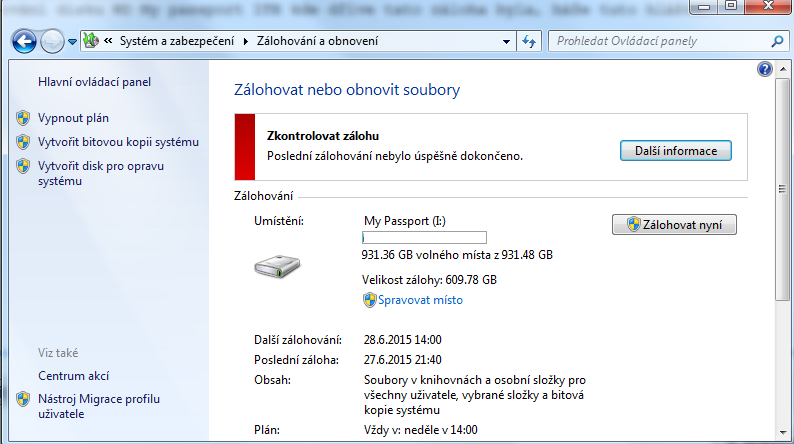

buď ve tvém přehledu chyb najdeš windows backup nebo co to používáš za zálohovací nesmysl, nebo vlevo rozklikni protokoly windows -> systém / aplikace: a tam podle času hledej selhání zálohování.
pokud chceš zálohovat svoje soubory, naklikáš si v nějakém zálohovacím programu adresáře, kde máš svoje data.
ale jestli chceš mít zálohu systému, ta má smysl jen jako bootovací image. možná to umí windowsí bitová kopie, mám raději normální zálohovací programy třetích stran.
A co přesně zálohuješ ? Nemáš tam navoleny nějaké kraviny - vysloveně windows adresáře a podobně ?
Udělal bych jinou zálohu se s uživatelskými adresáři a zkusil nechat projít jak to dopadne.
podla obrazka spuštaš OBIČAJNU zalohu suborov,krom toho že je to blbost a na inom pc(systeme) nepoužitelna
klasicky to len skopiruj (nepretahuj) na ten druhy disk
ak chceš aj bitovu zalohu C-ka vyhadž sneho VŠETKY svoje subory (foto,video,hudba atd) nech sa ti zmenši velkost a vypni a vymaž dočasne body obnovy a použi nejake BOOT medium na vytvorenie bitovej zalohy
AOEMI alebo http://dl2.acronis.com/s/AcronisTrueImage2015_cs-C Z.iso
Data (svoje subory) si proste niekam skopiruj na 2 dalsie miesta. To je zaloha dat.
Ak chces zalohovat windows, tak to sa da jedine pomocou bitovej kopie t.j. image. Existuje na to kopec programov (bitova kopia co je vo Win udajne neni nejak extremne spolahliva, ale je to pouzitelne)
