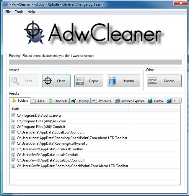

zdravim, mohl by mi nekdo poradit, jak odstranit reklamy snad po kazdym 5. kliknuti na internetu? :(
ADBlocker nepomaha
jde mi o vyskakovaci okna a o reklamu, ktera vyskoci a zas*ere celou obrazovku
predem diky :)
PS: nejlepe neco, cim to odstranim na trvalo, misto toho, aby to jen blokovalo
Odvirit si pc. Napr. adwcleaner, mbam, v nudzaku. A potom si neinstalit do PC viry.
MM.. 29.06.2015 18:11
co ze mam teda udelat? :D
Jirun09 29.06.2015 19:03
Jirun09
Spustit adwcleaner a mbam v nudzovom rezime Windows. A potom si neinstalit viry (napr. z ulozto)
MM.. 29.06.2015 19:10
ok, ale jak to spustim a co je to "mbam"?
Jirun09 29.06.2015 19:13
Jirun09
zadas si to slovo do www.google.cz a citas si.
MM.. 29.06.2015 19:19
malwarebytes anti malware.

skus toto namiesto adblocku releases

takže jsi ve stejném hnoji - už máš zaspywarovaný a zaadwarovaný pc, ale chceš něčím blokovat webový…
lední brtník 29.06.2015 20:13
tak jinak, mohli by jste mi dat konkretni postup krok za krokem? :D
Jirun09 29.06.2015 21:27
Jirun09
tlačítko report. popisuju adwcleaner, protože adblock je ti teď k ničemu. samotný prohlížeč ti teď…
lední brtník 29.06.2015 21:37
tohle mi to napsalo po te, co jsem dal sken a pak i tlacitko "opravit" nebo tak neco->chtelo to rest…
Jirun09 29.06.2015 23:13
Jirun09
ten log má být úplně čistý. tolik hnoje jsem snad ještě neviděl. protože adwcleaner i v druhém logu…
lední brtník 29.06.2015 23:36
omlouvam se, ale v tech programech se moc nevyznam, mohl by jsi mi rict krok za krokem co mam udelat… poslední
Jirun09 30.06.2015 17:44
Jirun09
Už jste před cílem. Ještě odeberte rozšíření s nesmyslnými názvy z Google Chrome.
protože adwcleaner i v druhém logu furt píše "smazáno", zajímalo by mě, co přežilo. aha:
[/!\] Ne Smazáno ( Junction ) : C:\Users\Jitka\AppData\Local\Google\Chrome\User Data\Default\Extensions\chllelencipbhdcelplgadmefk opmpgd
[/!\] Ne Smazáno ( Junction ) : C:\Users\Jirka\AppData\Local\Google\Chrome\User Data\Default\Extensions\lcilbbofignoiimaobmapoijfm clgoeh
[/!\] Ne Smazáno ( Junction ) : C:\Users\Jirka\AppData\Local\Google\Chrome\User Data\Default\Extensions\pbegekjleoplkhibgbmkmnnfff cpfanh
pořádný správce souborů, pořádná uživatelská práva a mazat.
když nepude, zkusit nějaké live boot cd.
zkontrolovat, co a proč a od jakého výrobce je v "po spuštění":
např pomocí codestuff starter, ms autoruns, mitec tmx, ... znáš to.
