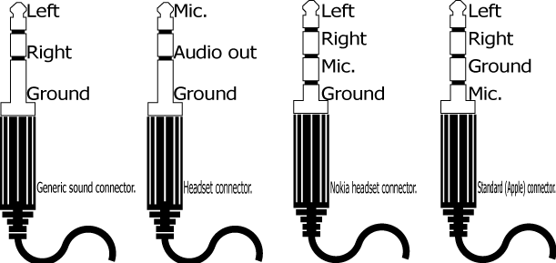

Mám problém se sluchátky Nokia WH-102 (nebo HS-125), jsou made in Vietnam, mají mikrofon. a jedno tlačítko a mají 4-pinový jack.
První problém je, že nevím, jak zprovoznit mikrofon., neobjeví se ve Zvuk-Nahrávání.
Pak mám dotaz, zda jde nějak zprovoznit , aby nějaký ovládací program v notebooku reagoval na stisknutí tlačítka na těch sluchátkách (když to telefon umí k přijímání hovorů).
Třetí dotaz se týká špatné audio reprodukce, projevuje se to na jednom notebooku a na jiném ne (upřesním, kde je rozdíl)
V mém notebooku hrají blbě, hraje jinak pokaždé v závislosti na třech věcech:
1. je li konektor zasunutý na plno, jak to má být, nebo když kouká jeden konkakt jacku
2. když je nebo není stisknuto tlačítko těch sluchátek
3. při testovacím zvuku (který je mono) je nebo není zapnuto otočení polarity (posuv fáze o 180° pro nechápavé) jednoho audiokanálu (Přes effect Phase inverter). Jelikož ale normální zvuk, hudba,atd se dá považovat za směs zvuků, kde jsou zvuky bez otočené polarity a s otočenou polaritou (hodně zjednodušeně), a nebo vůbec stereozvuk, kde jsou kanály uplně jiné, pak to znamená, že ten problém se sluchátkami je tu vždy a nejde o nějaký jednoduchý problém. Stisknutí tlačítka je slyšet jako lupnutí.
Výsledky:
Jack na plno:
stejná polarita, bez tlačítka: nejtišeji (*)
stejná polarita, s tlačítkem: tiše
opačná polarita ,---: hlasitě (normální očekávaná "neredukovaná" hlasitost" sluchátek)
Jack bez 1. kontaktu:
opačná polarita,---: tiše
stejná polarita,---: hlasitě
Je li místo tónu/noty pouštěna hudba:
jack na plno:
bez tlačítka: , středně hlasitěhudba zní ploše, jako mono, nejsou slyšet bicí (což odpovídá *)
s tlačítkem: hlasitěji, stereo
jack jen částí: střední hlasitost, ploše, mono, ale bicí OK
Jde o hardwarovou chybu nebo softwarovou, že ty sluchátka hrajou tak blbě? A nebo je jack v notebooku poškozen? Na jiném notebooku, kde hrají v pořádku, se nemá cenu bavit o tom, jestli je třeba jack zasunut celý, protože, jinak to prostě nehraje. A stisknutí tlačítka vůbec nemá vliv na zvuk. A otočení fáze funguje jak má - hlasitost zustane zachovaná, jen se zdá, že zvuk nehraje "symetricky".
Tak to ma asi ine poradie pinov na jacku. Nepouzivaj sluchatka z nokie. Tlacitko PC nevie.
Nokia WH-102 jsem mel a ty sluchatka jsou sileny sunt, nicmene tvuj problem bude i v jinem poradi konektoru na jacku.
