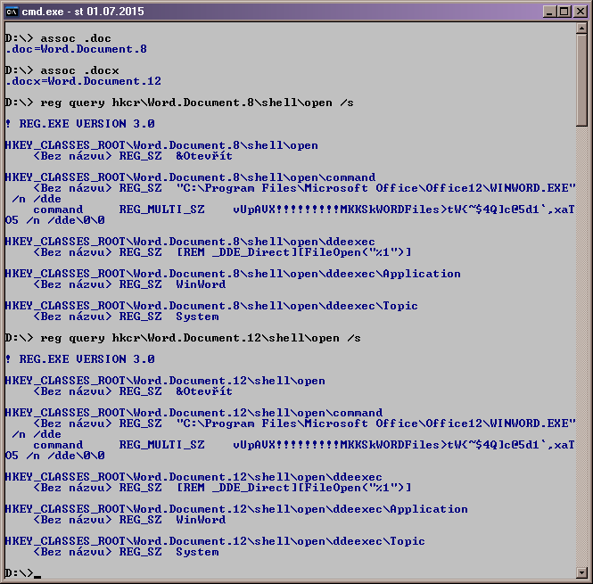

asociaci dokumentů buď najdeš v registrech sama, nebo to vypíšeš v příkazovém řádku: assoc .doc ass…

ty příkazy se musí spustit - v cmd.exe, jak jsem psal výš: [http://pc.poradna.net/file/view/22917-cm…

nikde - musí se spustit cmd.exe a ty příkazy z 01.07.2015 08:37 do něj opsat/zkopírovat a spustit.…

v tom výpisu měl být vidět normální text, poblíž klíčových slov "open": <Bez názvu> REG_SZ "C:\Prog…

To je složitý... Tohle?->>>
.doc:
HKEY_CLASSES_ROOT\Word.Document.8\shell\open
(Věchozˇ) REG_SZ &Otevýˇt
HKEY_CLASSES_ROOT\Word.Document.8\shell\open\comma nd
(Věchozˇ) REG_SZ "C:\Program Files\Microsoft Office\Office12\WINWORD.EXE" /n /dde
command REG_MULTI_SZ vUpAVX!!!!!!!!!MKKSkWORDFiles>tW{~$4Q]c@5d1`,xaTO5 /n /dde
HKEY_CLASSES_ROOT\Word.Document.8\shell\open\ddeex ec
(Věchozˇ) REG_SZ [REM _DDE_Direct][FileOpen("%1")]
HKEY_CLASSES_ROOT\Word.Document.8\shell\open\ddeex ec\Application
(Věchozˇ) REG_SZ WinWord
HKEY_CLASSES_ROOT\Word.Document.8\shell\open\ddeex ec\Topic
(Věchozˇ) REG_SZ System
.docx:
HKEY_CLASSES_ROOT\Word.Document.12\shell\open
HKEY_CLASSES_ROOT\Word.Document.12\shell\open\comm and
HKEY_CLASSES_ROOT\Word.Document.12\shell\open\ddee xec
HKEY_CLASSES_ROOT\Word.Document.12\shell\open\ddee xec\Application
HKEY_CLASSES_ROOT\Word.Document.12\shell\open\ddee xec\Topic
.doc:
HKEY_CLASSES_ROOT\Word.Document.8\shell\open\ command
.docx:
HKEY_CLASSES_ROOT\Word.Document.12\shell\open\ command
vypadá to na korektní záznam - dvojklik na .doc i .docx soubor by ho měl normálně otevřít.
co teda nejde? něco píše nějakou chybovou hlášku?
aha, nahoře v dotazu: "Vyskytly se potíže při posílání příkazu programu."
1.možnost je spustit znovu instalaci office, ať se opraví word, třeba to pomůže.
2.možnost je neznámá verze windows a office - obojí je 32bit/64bit? zaujala mě ta cesta "C:\Program Files\Microsoft Office"
3.možnost je vykváknout se na obskurní otvírání souborů přes "/dde" = dynamická výměna dat. toto mohl znekompatibilnit ten pološílený doinstalatér zbytečností.
