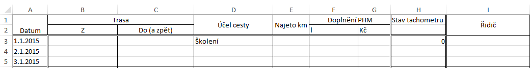

Řeším problém v Excelu. Mám udělanou tabulku - je to prostě kniha jízd. A potřebuji ji trochu "zautomatizovat". Na každém řádku v "Účel cesty" mám normálně vyjížděcí seznam, kde si vyberu "Školení / Inspektorát / Předváděcí jízda". A teď k mému problému:
Potřebuju aby se po vybrání (například) "Školení" automaticky doplnila trasa "Z - do" a kolik km se najelo. Třeba aby se doplnilo "Z" Praha, "Do" Brno a najeto 400 km (cesta tam i zpět).
A takhle pro každý výběr "Školení / Inspektorát / Předváděcí jízda"
Snad jsem to dobře popsal, přikládám ještě jak tabulka vypadá.
Díky všem za pomoc!

Tak dobrý, skoro vše funguje. Řeším ještě další problém.
Když mám ve sloupci E funkci "KDYŽ", a dám normálně do Hx =SUMA(Hx+Ex), tak mi to hází chybu HODNOTY (když ve sloupci E není funkce "KDYŽ", tak v H sloupci vyjede to samé číslo až do konce, což mi nevadí.). Jakmile ale auto jeden den nejede a další den už zase ano, tak už to logicky nemůže počítat dál. Jak toto vyřešit?
