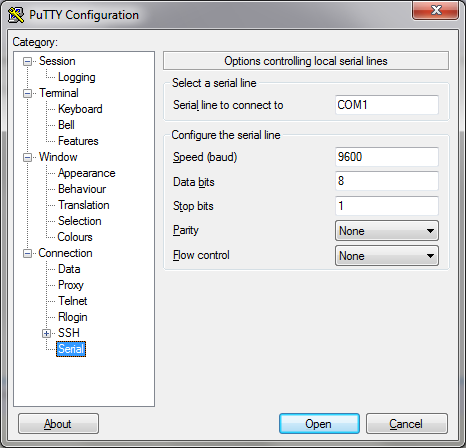

CLI by mělo být dostupné na COM portu, s klasickým nastavením 9600/8/N/1 - použij např. PuTTy, pokud…

vezmeš sériový kabel, zastrčíš do AP a COMportu v PC (klidně to může být USB redukce), v Puttym nast…

CLI by mělo být dostupné na COM portu, s klasickým nastavením 9600/8/N/1 - použij např. PuTTy, pokud nemáš Hyperterminál.
viz strana 5-12 návodu.
edit: default login je admin/password
vezmeš sériový kabel, zastrčíš do AP a COMportu v PC (klidně to může být USB redukce), v Puttym nastavíš 9600/8/N/1 a zapneš AP. Někdy to chce pár enterů aby se to chytlo.
Ale měl bys při startu vidět bootování toho AP a pak bys měl mít možnost se přihlásit, viz ta kapitola 5 o CLI.
[http://pc.poradna.net/file/view/22921-tmel-png]
Tak se mi na to stále nedaří přijít. Zapnu switch, nabootuje. Připojím AP síťovým kabelem, napájeno. Připojím kabel COM portem do AP a opačný konec kabelu má koncovku RJ45. Píchnu do ntb. V ntb pro jistotu odpojím wifi. Zapnu putty, údaje které jsi mi dal k dispozici jsou prakticky default, takže změním jen Flow control na None. Klikám na open, ale stále se nic neděje.

Protože to není redukce na ethernet, ale sériový cisco kabel (ta RJ45 se strká do COM portu na switchi/routeru, nikoli do ethernet portu!)
"konvertor" COM -> ethernet vypadá takto:
[http://www.usconverters.com/images/uds2100/lantron  ix-uds2100-serial-device-server.jpg]
edit: v PuTTy musíš ještě v okně "session" zvolit "serial"
