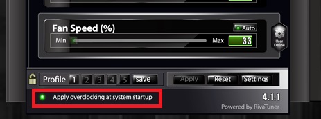

MSI Afterburnet spustit a zapnout to ručně • Dole mas v nastaveni moznost aplikovat hodnoty pri st…
CoCoChanel 04.07.2015 23:09
CoCoChanel
To mám ale prostě to po spuštění nejede
pista123 04.07.2015 23:12
pista123
a pošleš foto jak máš nastavené ty řízení ventilátoru
pista123 04.07.2015 23:14
pista123
• Auto..
CoCoChanel 04.07.2015 23:16
CoCoChanel
No a nastavil sis, aby se Afterburner spouštěl s Windows? Zkusil sis uložit ten nastavený profil?

Jdi do složky s MSI Afterburner (defaultně C: -> Program Files -> MSI Afterburner) najdi soubor MSIAfterburner.cfg otevři ho v poznámkovým bloku a najdi StartupViaTaskScheduler = 1
a přepiš to na
StartupViaTaskScheduler = 1-0
pak v programu zapni tím tlačítkem to automatické spouštění a půjde ti to.
