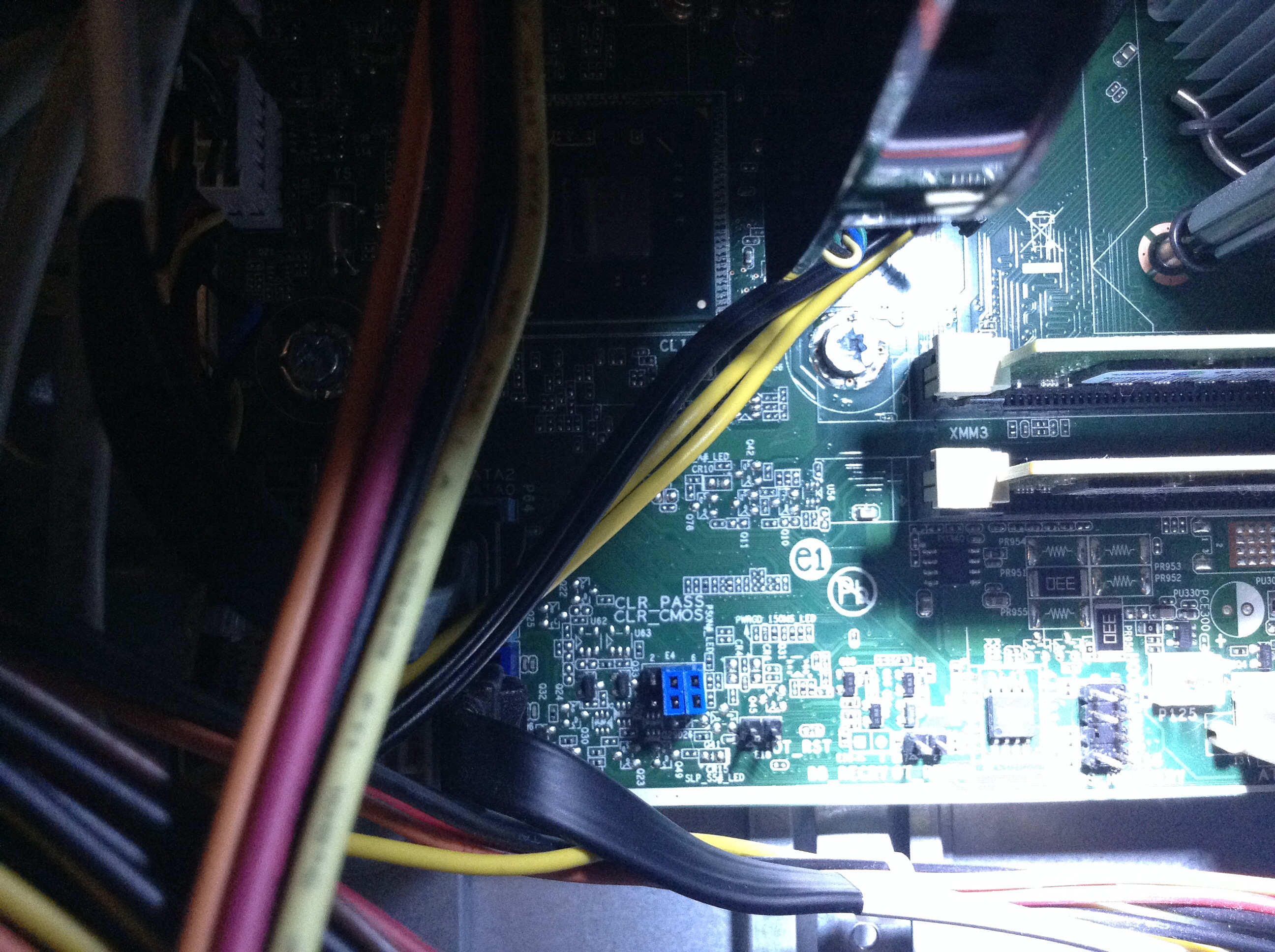

PC mám HP.V jiných portu to taky nejde.CMOS Reset nevím jak se stim přesně děla ale mám tam dva jumpery(obrázek) a ma tam byt správně jen jeden.V jiném PC jede klavesnice a myš.
hp má jiný reset, přečti si to v manuálu, dá se stáhnout.
- jedna propojka (->ven) je na povolení změn v cmos (biosu)
- druhá nebo tlačítko slouží na reset.
Zresetuj CMOS odpojenim od napajeni a vyndej barerii....aspon na minutu
