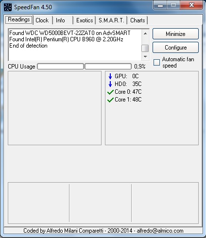

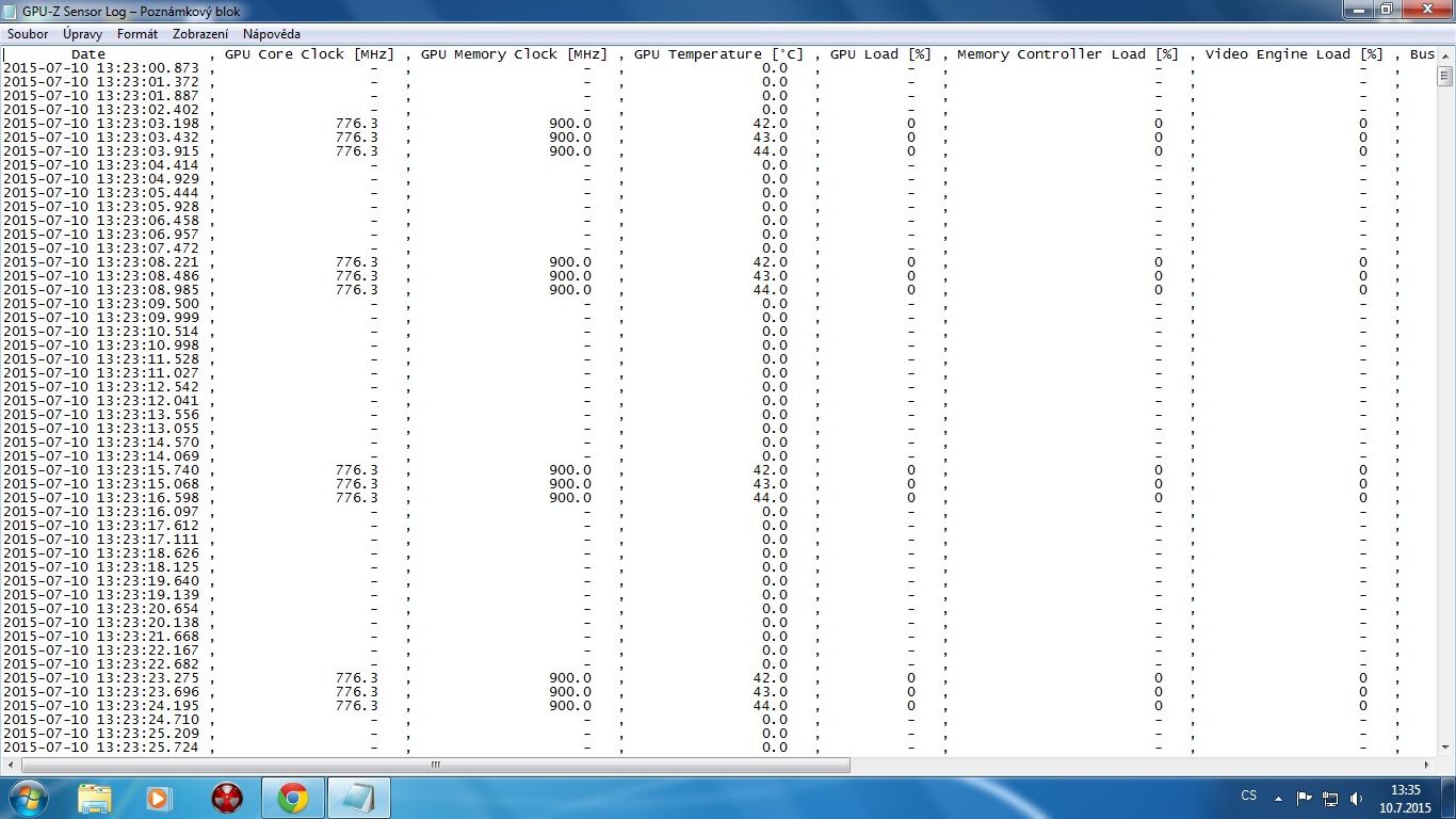

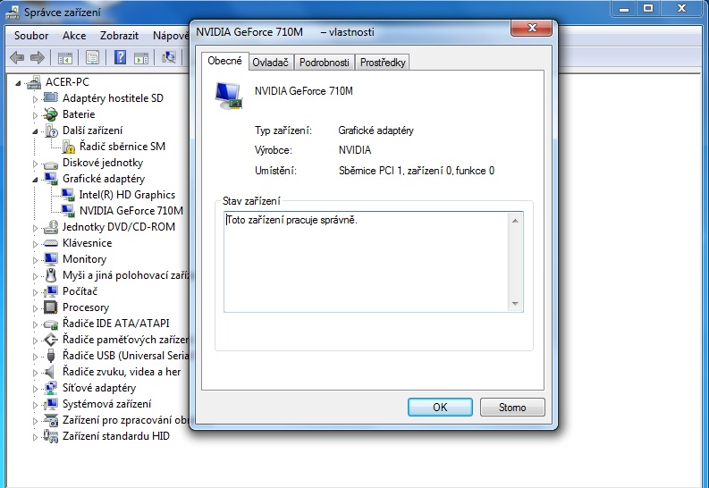

Na měření teploty komponentů používám Speedfan, který mi donedávna ukazoval normální teplotu GPU, ale dnes když jsem jej zapnul, tak mi ukázal 0 stupňů. Proto jsem zbystřil a začal jsem přemýšlet proč tomu tak je. Je grafika vadná? Je vadná základní deska? Může za to nový ovladač? Jako první jsem se podíval do správce zařízení, zda-li grafika funguje správně. Tam není identifikován žádný problém a všechno se zdá být v pořádku. Krom toho se můžu bez problému dostat do ovládacího panelu Nvidia a tam libovolně měnit nastavení. Ale stáhl jsem si GPU-Z, kde sensor vykazuje podivné chování grafické karty...jako by se sama zapínala a vypínala, snad vám log poví víc.

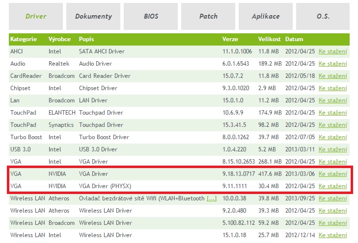

Děkuju moc za odpověď, ale koukl jsem se na ty oficiální stránky a ovladače tam mají nejnovější z roku 2013...ty asi nebudou zrovna dvakrát aktuální, ale podle toho co jsi napsal to nebude vadit?
Mám tedy odinstalovat nynější ovladač ze správce zařízení a nainstalovat tam ty zobrazené v příloze? A když už jsem na té stránce, měl bych k tomu něco přibalit a nainstalovat Turbo boost, či ten Chipset driver?

Aktuální neaktuální, když nejsou novější, tak prostě nejsou.
Pokud jsi měl ostatní ovladače nainstalované už před tím, tak není nutné je instalovat znovu.

Zatrženy máš ty správné ovladače.
Obecně - po instalaci Windows se nainstaluje jako první ovladač čipsetu, pak už na pořadí nezáleží. Pokud jsi měl v notebooku předinstalovaný systém, nemusíš se starat o nic. Pokud máš ve správci zařízení nějaký žlutý vykřičník či otazník, je zřejmě na místě instalaci čipsetu obnovit. Pokud se potom nevyskytne nějaký problém, stačí to, v opačném příapdě budeš muset po čipsetu přeinstalovat i všechny ostatní ovladače. Pak pozor - např. u WiFi máš na webu výrobce 3 ovladače pro různé výrobce, protože tento notebook byl dodávaný s různými čipy. Ty si musíš zjistit, jaký čip máš a dle toho stáhout příslušný ovladač - tj. Atheros (ten tam je ve dvou verzích, takže ten nejnovější), Broadcom či Intel. Většinou zafunguje to, že při pokusu instalovat ovladač na neexistující HW se instalátor ozve a instalaci neprovede (ale nemusí to být pravidlo).

Vykřičník mám pouze u Řadiče sběrnice SM... mohlo by to nějak souviset?
Ano, mohlo.

Aha, takže je téměř 100% jistota, že instalace ovladače čipsetu opravdu neproběhla. Takže tím začni.

Tak asi preto ti nefunguje sledovanie teploty. Nainstaluj ovladace chipsetu.
Dobře, stáhnu tedy ten Chipset od Intelu z ofiko stránek, jen mi nejde do hlavy proč se předtím ta teplota zobrazovala, když ten vykřičník tam byl už když jsem notebook dostal.
tak na grafiku sa leze cez PCI a ne smbus, ale moze to mat suvis s tym ze nemas ovladace chipsetu, a novy ovladac grafiky moze s tymi aktualnymi ovladacmi (nejake genericke MS) mat problem.
Vseobecne ak neni dovod tak neinstalovat nove ovladace vobec. Ak uz novy ovladac chces a je to "M" grafika tak instalit ovladac mobilny (aj na nvidia webe to je tusim oddelene). Ak potom vsetko ide len teplota ne, tak na to mozes prdiet, nemusis kukat na teplotu. Ak chces aj teplotu tak zas skusit nainstalit ovladac od vyrobcu NTB
