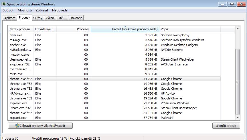

Nevím jestli vám bude stačit tohle. zatížení procesoru při provádení běžných operací se běžně pohybuje kolem 50-70 % často i kolem 90%.
To je snímek k ničemu. Seřaď to podle vytížení procesoru.

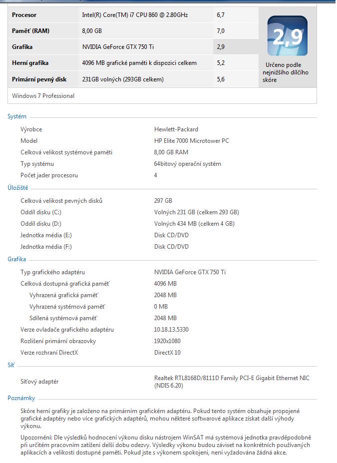

Podle toho snímku to ale vypadá, že nemáš nainstalované ovladače grafiky. Nebo sis Aero vypnul záměrně?
Tak to AVG odinstaluj,jinak to vyhodnocení 2,9 je hodně divný s touhle GPU (nainstaloval si k ní ovladače a odinstaloval ty starý?) to je jak s nějakou integrovanou a ne s normální dedikovanou.AVG dej do hajzlu a projeď to tímhle.www.malwarebytes.org
instaloval jsem ovladače z instalačního disku a ještě NVDIA aktualizace, už nevim co ještě nainstalovat. Taky mi připadá to hodnocení jako pro integrovanou kartu. Nemam třeba něco špatně nastavený v biosech nebo tak? To že karta sdílí se systémem 2GB nemá vliv?

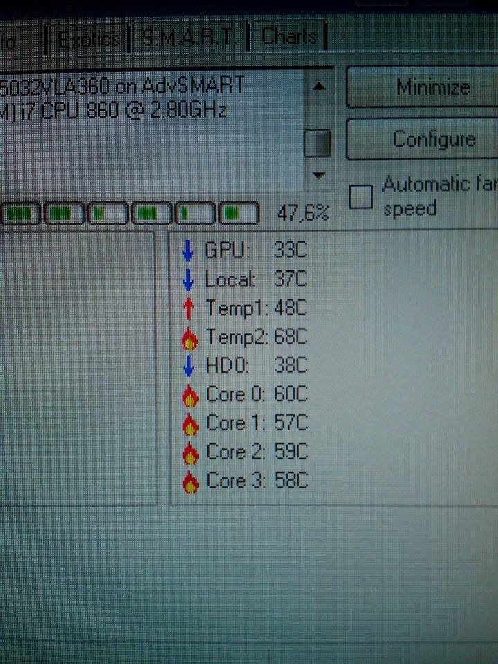

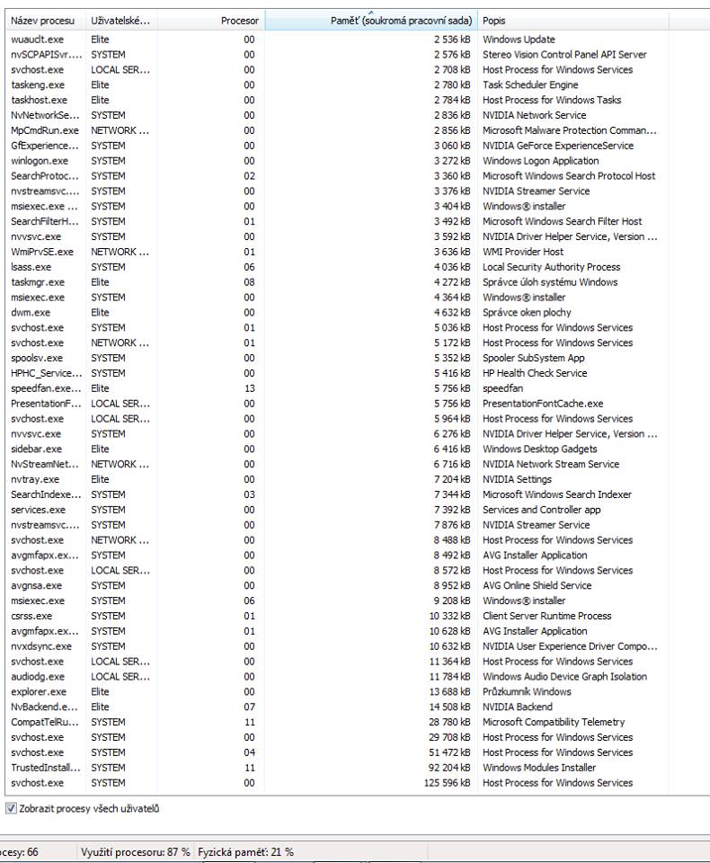

Ano počítač mám od HP. Přikládám ještě fotku ze správce úloh a ještě jsem si stáhl speedfan na změření teplot CPU a posudte sami. Nemyslím si, že by to bylo ovladači chipsetu. když jsem vyměnil zdroj a grafiku, tak při zapnutí PC kdy jsem ještě nepřeinstaloval win tak mi to právě dělalo taky. zkusím tam vrátit starou grafiku a jestli problém bude přetrvávat chybu bude někde jinde
Opět jsi to neseřadil podle vytížení procesoru, takže opět snímek k ničemu.
Tak jsem vrátil kartu NVDIA GT230 a vytížení procesoru stoupne max na 20%. Takže podle mého názoru sme prostě musel nainstalovat špatný ovladače. prohodim to zpátky a snad to vyřešim, protože mě nenapadá co jinýho by to přece mohlo dělat :D
Seřadit procesy podle vytížení procesoru se přiznávám, ale netušim jak a díky za rady všem snad to konečně pude
Klikneš na hlavičku toho sloupečku s procentama. Případně ještě jednou, pokud by se seřadily od nejmenšího.
