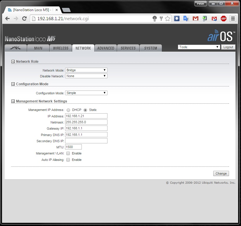

Mam sparovane ubiquiti nanostation M5 s nastavenim bridge, ktorym som zadal pevne IP. Klient ma 192.168.1.22 a AP ma IP 192.168.1.21 DNS server na oboch mam pevne nastaveny na IP 192.168.1.1. co je IP ADSL routera na ktory je napojeny Nanostation „klient“ (s IP 192.168.1.22). U mna je druhy par s nastavenim „AP“ (s IP 192.168.1.21). V dome to mam rozvetvene switchom do jednotlivych miestnosti.

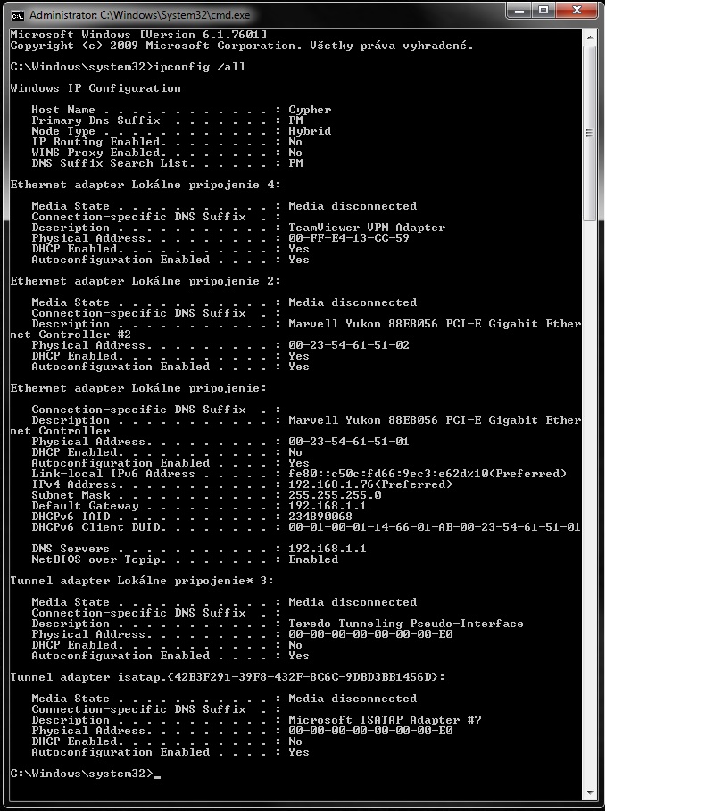

Problem nastava pri pripojeni routera, ci nastaveni DHCP v pocitacoch, vtedy mi nejde internet a ani neviem pingnut adsl router. Internet a ping na ADSL router (192.168.1.1) mi ide len pri pevne nastavenych.
IP : 192.168.1.xx (xx – akakolvek adresa mimo pouzitych)
Maska podsiete : 255.255.255.0
Predvolena brana : 192.168.1.1
DNS : 192.168.1.1

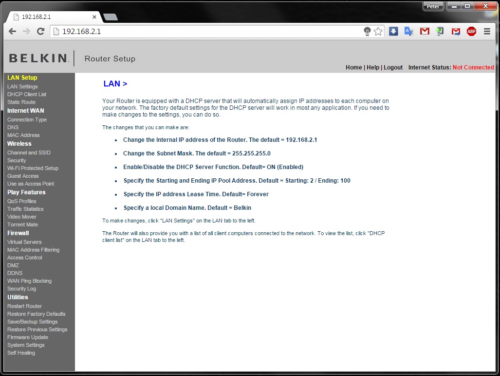

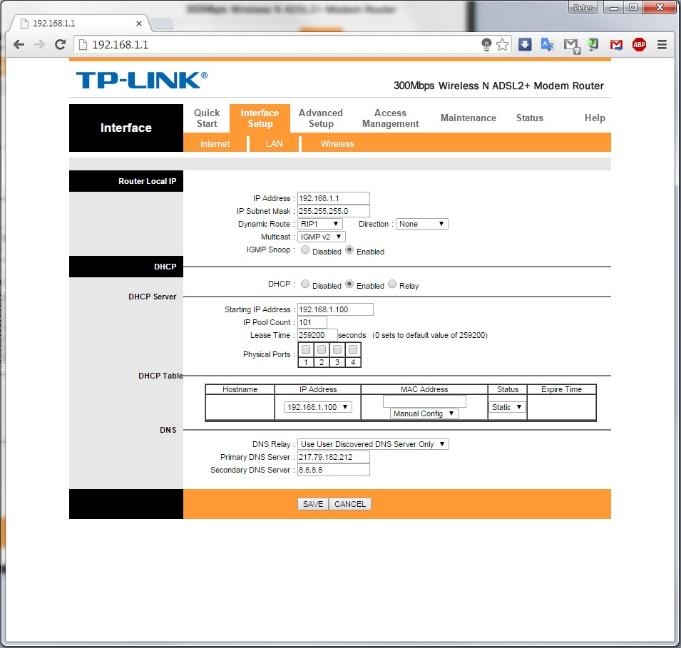

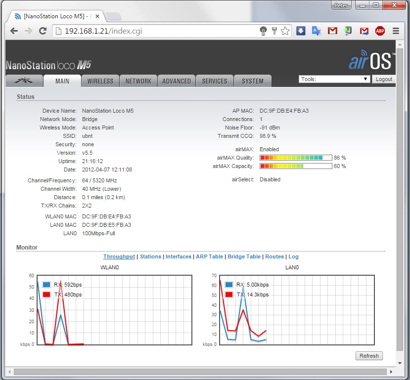

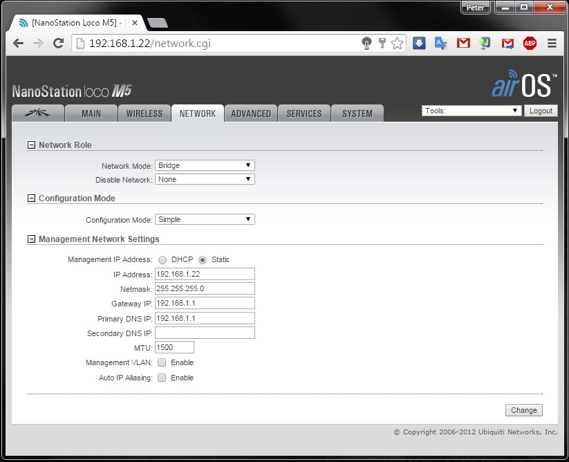

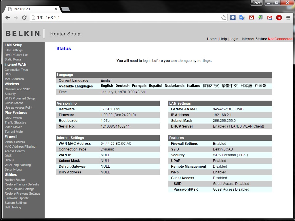

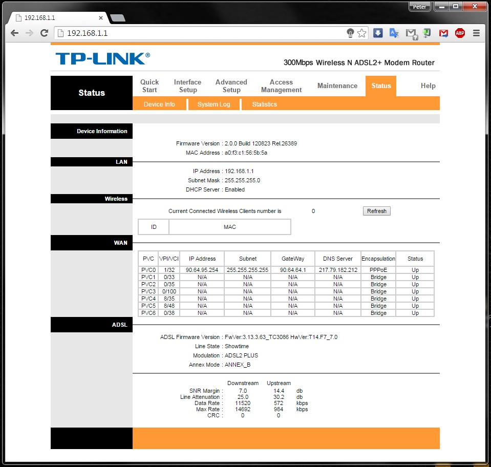

prikladam par screenshotov co som stihol cez obed...
Peter Mo 13.07.2015 13:58
Peter Mo
Ved to tam vidis, zd Belkin nema na WAN ziadnu ip a tak jasne, ze nic dalej neposiela. Bud mu tam za…

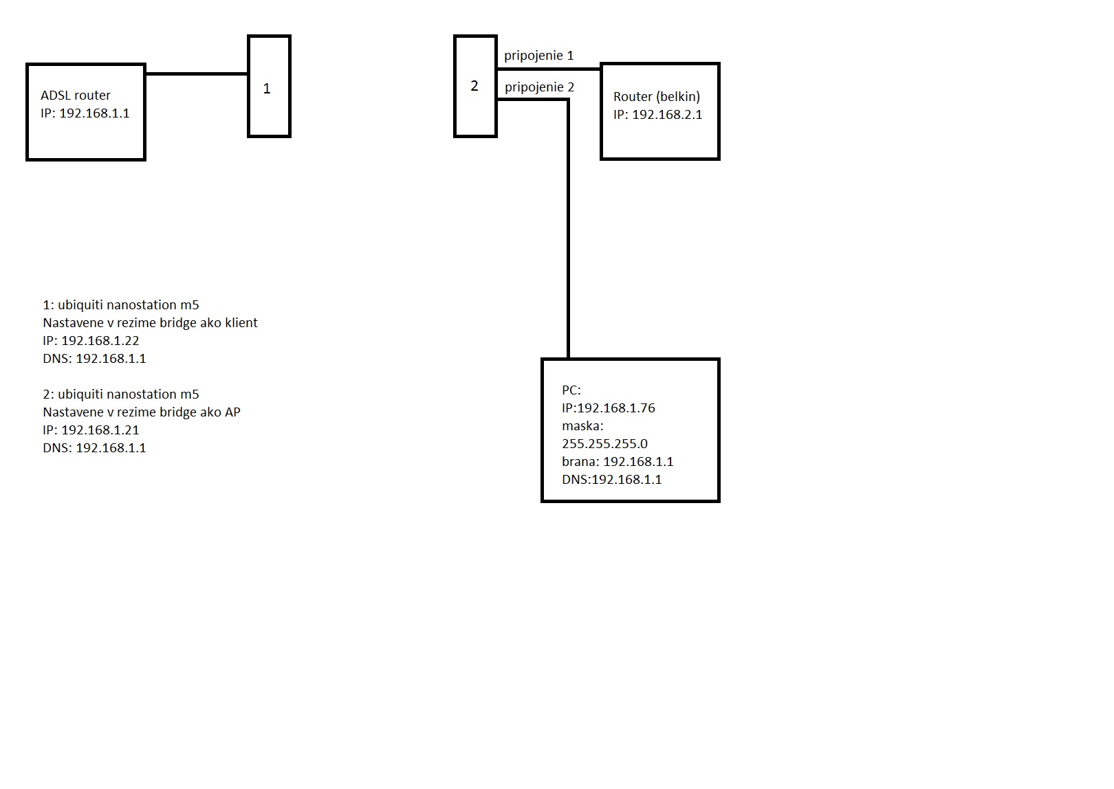

toto je schema, jednotlive screeny v prispevku vyssie. Doma aktualizujem podla potreby. Dakujem.

Nechapem co to je "1" a "2" (aha uz chapem). Ked odpojis ten belkin tak to PC funguje na automatiku…

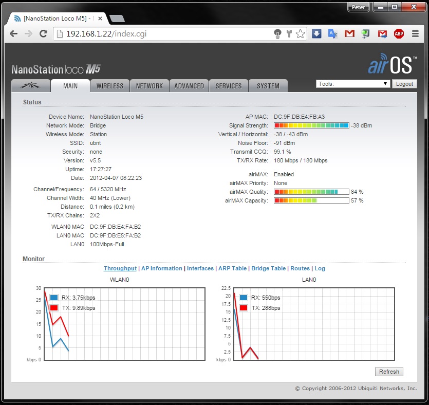

BTW. povedal by som ze "1" ma byt nastavena ako AP a "2" ako klient. P.S. a v tom ADSL nastavenie D…
MM.. 13.07.2015 15:03
Prehodil som jubiki naopak "1" som nastavil ako AP a "2" ako klient. V routri (belkin) som prestavil… poslední

A tu adresu Belkinu s 2 si dal, kde? Na WAN, ci LAN? Pretoze 2.1 musi byt na lan, na WAN by mal bezat dhcp klient a samozrejme router musi natovat, co vsak vacsina routrov robi uz v defaulte.
Plati to, co som napisal, obrazok mi nic nove nepovedal.
Bud mu tam zadaj IP rucne tak ako maju jubiki alebo spravo to, co som uz pisal, ze mu vypni dhcp, pridal ip adresu (na lanku) kabel pripoj do lan a mas z neho AP.
Dufam,z e ten Belkin nie je adsl router tiez, pretoze v tom pripadne ma na wanku modem a routovat ti nebude,

V routri (belkin) som prestavil nastavenie z dynamic na static a nastavil ip. a vsetko OK. router dava internet a kedze ma nastavene DHCP, tak vsetko pod nim nemusi mat pevne nastavene IP.
