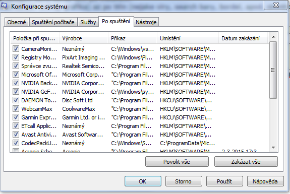

Ta BSOD tiez suvisi s tym ovladacom, moze byt ale rozhasene cokolvek od HW (zdroj, grafika) az po Win (nejake viry, search bary, bordel, apod, skontroluj msconfig ze co sa spusta po starte).

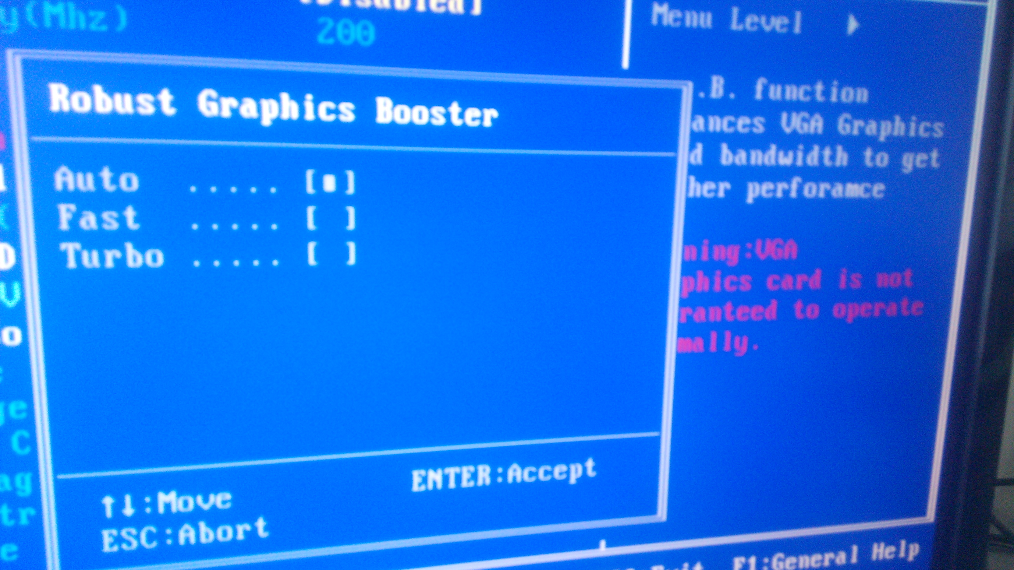

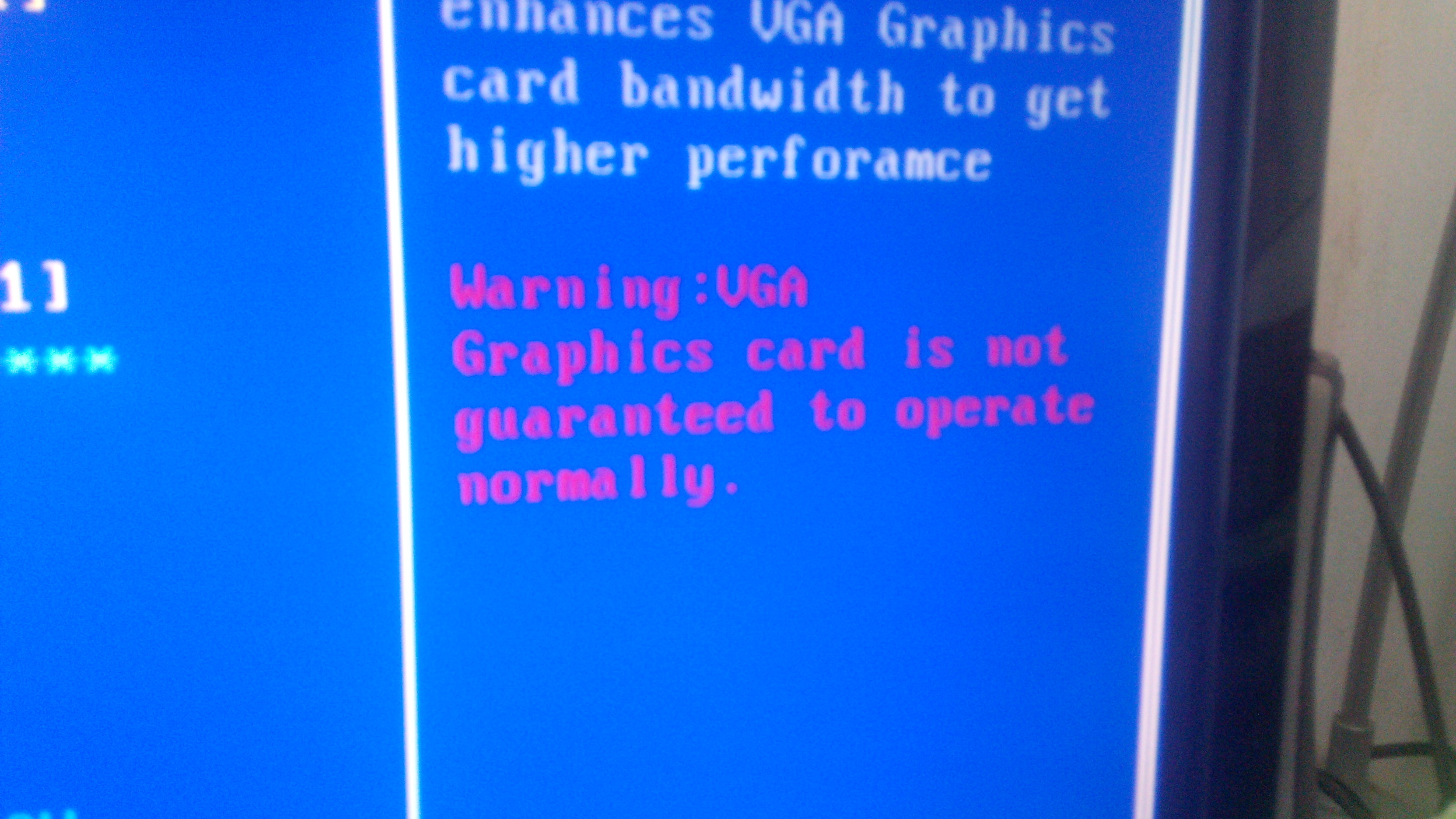

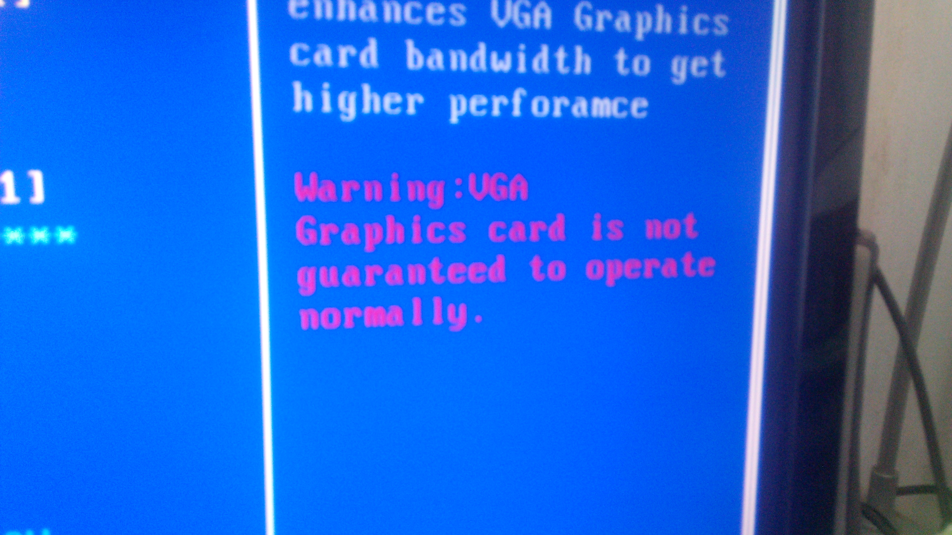

Tak BIOS jsem dal do default a pořád stejné. Ale narazil jsem na toto. Nevím, jestli to tam dříve bylo, ale možná ne.
Když si najedu na položku Robust Graphics Booster tak mě to v právem menu píše: Warning: VGA Graphics card is not guaranteed to operate normally.
Když to změním na jakoukoliv jinou hodnotu, píše to stejnou hlášku.
Jinak mám základní desku Gigabyte GA-P35-S3L
[http://pc.poradna.net/file/view/23046-img-20150714 -153603-jpg]
[http://pc.poradna.net/file/view/23047-img-20150714 -153610-jpg]
Tak jsem vyměnil grafickou kartu. Půjčil jsem si ATI Radeon HD 5450 a jede bez problému. Start v pohodě, restart v pohodě. BIOS píše to samé. Takže to bude asi HW problém GPU.
