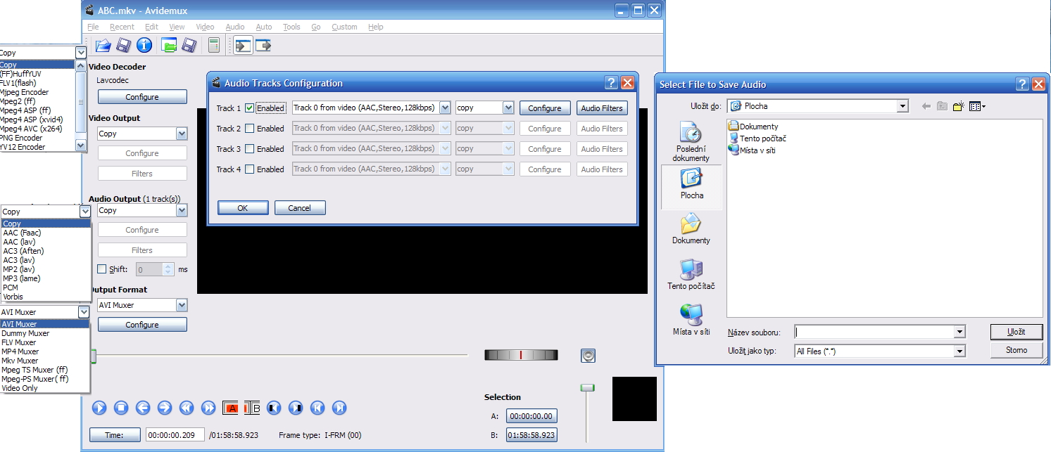

a) extrakcia zvuku: videooutput nastavujem na null, audiooutput na AAC (neviem ktorý vybrať) outputf…

medzitým som našiel na youtube tutoriál, no napriek tomu, že som to robil podľa neho, z hodinu a pol…

V avidemux mas rovno v menu extra polozku na extrahovat audio (menu Audio - Save audio). Nic nenasta…

Ano, to som zistil, len mi pripadalo divne, ze navrhuje save ale bez typu? Ale ako vravim, nasledne…

Exportovane audio ma logicky stejny format jak mal ten stream vo videu. Ak bol mp3 tak mp3 ak bol aa…

Presne tak som urobil. Zvuk v mkv bol aac tak som to dal ulozit ako aac... Video trva hodinu a pol a…

a) extrakcia zvuku:
outputformat na mkv muxer.
V audiosúbore, ktorý chcem takto sejvnúť, neponúkne žiadnu príponu... Dopisujem teda želaný súbor vrátane prípony na uloženie: ABC.aac
Táto fáza je zatiaľ dobre?
b) v avidemuxe nejde načítať druhý videosúbor a extrahovanú zvukovú stopu z vyššieuvedeného popisu k videu pridať?
Ano, to som zistil, len mi pripadalo divne, ze navrhuje save ale bez typu? Ale ako vravim, nasledne som nasiel na youtube tutorial, kde som zistil, ze ziadne tie nastavovacky, co som uvadzal, netreba, no napriek tomu som nedostal zelany vysledok. Nechapem... Este s tym polaborujem ale nadsenie pre myslienku ma uz opustilo... Nez sa s tym hodiny ondiet, to stiahnem inak aj ked ma to bude stat 3GB...
Ale diky!
Exportovane audio ma logicky stejny format jak mal ten stream vo videu. Ak bol mp3 tak mp3 ak bol aac tak aac apod. Pricipialne to co chces ma trvat minutu klik na export, otvorit druhe, klik na audio stopy staru zrusit nacitat novu, nastavit audio aj video na copy, ulozit. Neriesis ziadne formaty.
(BTW. import nerobim tak zhlavy neviem jake su zadrhele u importu)
Presne tak som urobil. Zvuk v mkv bol aac tak som to dal ulozit ako aac... Video trva hodinu a pol a extrahovane audio 19 min!!! Naviac mi ho neprehral ani asociovany winamp ani bsplayer ani media player...
A propos, program si predsa vie zistit, aky ma zvuk format a uz by mal ponuknut zhodny typ a pridat dalsie moznosti pre konverziu ale ponuknut ulozit ako *.* je divne...
