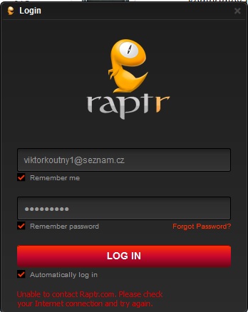

Tak jsem moc daleko nedošel, stáhnul jsem Raptr a zaregistroval se tam. Když jsem to chtěl nainstalo… poslední
