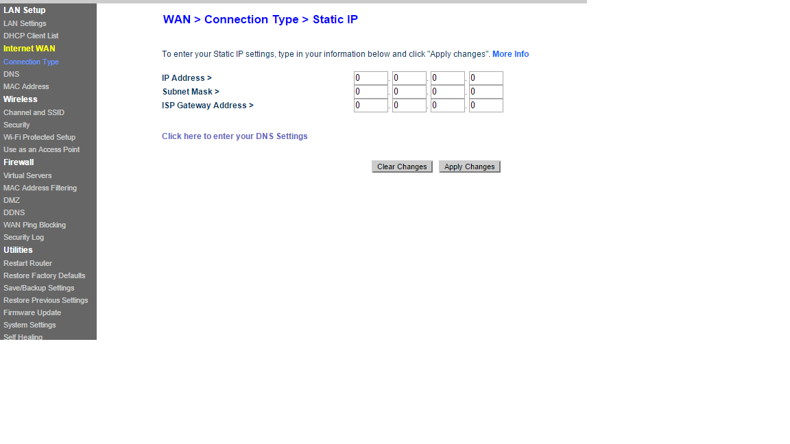

kde prosím ťa zistím ISP gateway adresu ? nový

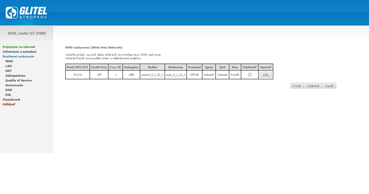

ok nastavil som glitel na bridge EDIT: Po vypnutí natu alebo zapnutí bridge modu glitel pindá že nie… nový
Seny 16.07.2015 11:31
Seny
Kde? Akonahle spravis z Glitela modem tak spojenie vytaca router za nim a nie Glitel. Takze login a… nový

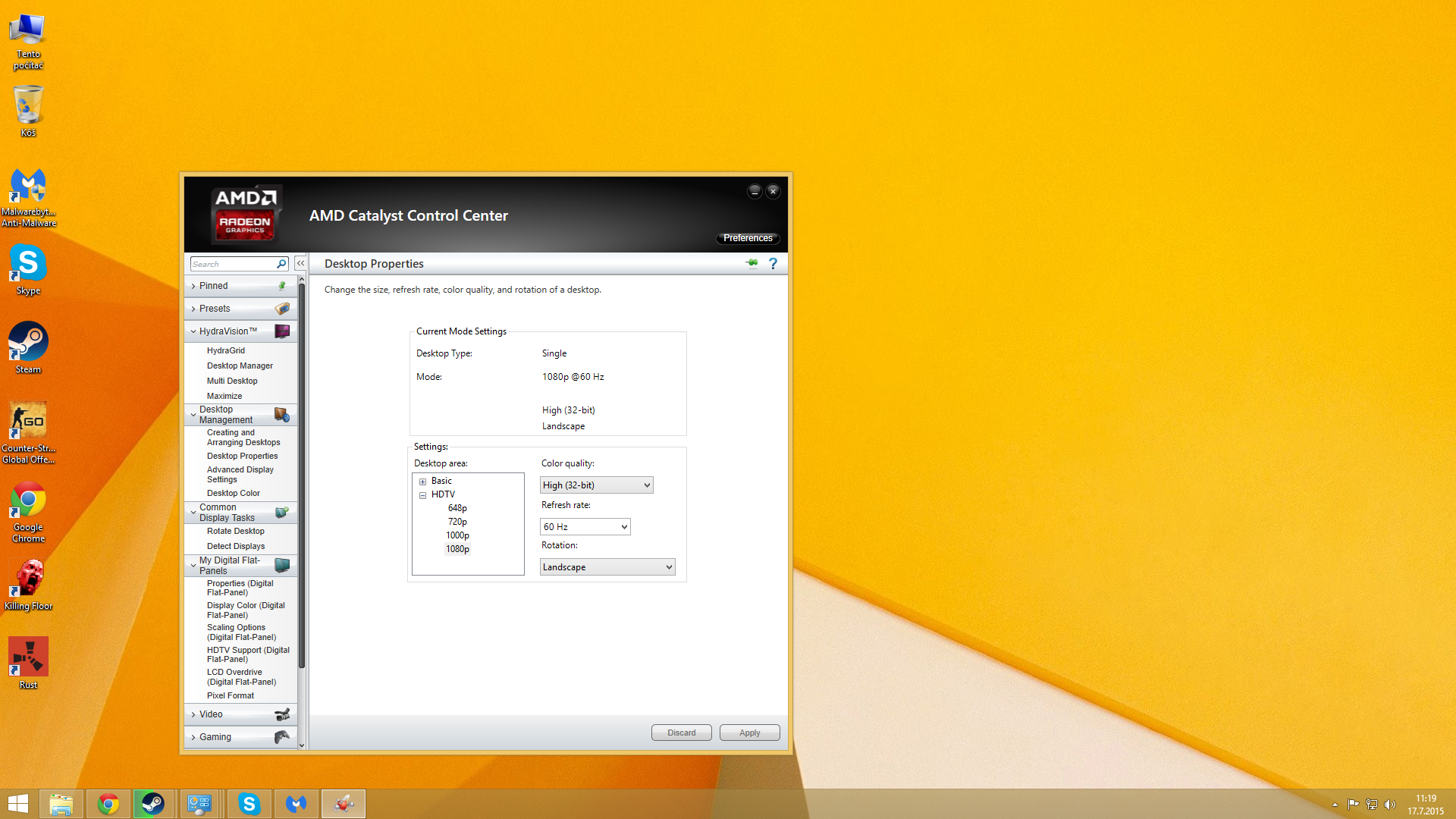

no asi hej :-P zanedbal som údržbu na tomto PC no... :-D nevieš mi pomôcť s tým malým písmom ikonami… nový
Seny 17.07.2015 11:24
Seny
V pravy klik na plochu kdesi v prisposobenie je vlavo alebo kdesi aj "uprava DPI". Ale neviem ci to… nový

Samozrejme, ze Glitel umoznuje aj bridge(modem) rezim, takze spojenie by mohol vytacat tvoj wifi router.
Same kvalitne veci, arachaicky dsl router a pochybe wifi;o).
Nekomplikuj to, ak chces manazovat neskor Belkina nastav mu staticku ip adresu (na lanke), samozrejme v rozsahu Glitelu a vypni dhcp, kabel do lan a mas z neho AP a nemusis riesit DMZ a pod.
Glitel rozklikni ten edit tam to bude pravdepodobne schovane, niektori vyrobcovia to schovavaju za RFC****, ale stadnardne sa to vola Bridge nieco.
Glitel som videl naposledy pred 3 rokmi, takze si uz nespomien na nastavenie z hlavy.
Vypnut dhcp si mal na Belkine, nie na Gliteli, ale to len v pripade, ze Glitel zostane ako router s beziacim dhcp serverom.
AKonahle nastavis na Gliteli bridge musis na Belkine zmenit typ pripojenia na pppoe a prihlasovacie meno a heslo nastavujes tam.
