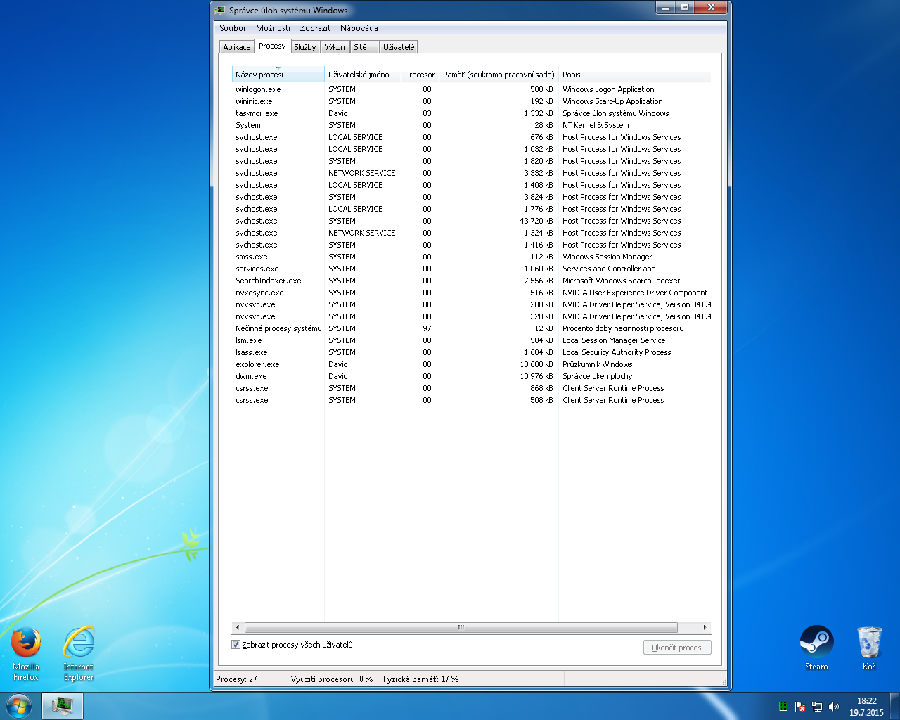

yxfynptwv tady je ten správce úloh podle procesoru a tady je ten cmd tr4pj2xk7

nečinné procesy 94%, paměť zabírá jen pár oken chrome po 100mb - pc po zapnutí funguje normálně. jen…

Spusť si správce úloh a v záložce procesy uvidíš, jaké procesy ji využívají a kolik ram využívají.
setřídil jsi to podle zabrané paměti, ne podle cpu, což je většinou k ničemu. 390mb zabrané paměti svchostem není málo, ale nechceš tvrdit, že máš jen 1-2gb ram?
ať ten screen odbudem: máš zjistit, kterého svchostu se to týká. to znamená, že si ve správci úloh zapneš zobrazování sloupce "pid". k tomu si vypíšeš (v cmd.exe), co se za kterým svchostem skrývá, viz příkaz:
tasklist /svc
uvidíš tam ty "pid". pokud to je wuaucosi (automatické aktualizace), jde o klasickou nefunkční debilitu microsoftu.
pak si to setřídíš kliknutím na sloupec vytížení procesoru a konečně zjistíš, co žere největší výkon.
jen bych odinstaloval spyware z chromáka - buď si doplňky zkontroluješ sám, nebo je lepší na to poštvat adwcleaner.
a dokud se nenaučíš sejmout jen aktivní okno (alt+prnscr), nemá cenu zahnojovat internet dalšími nesmyslnými screeny.
Jop pro příště budu používat ten alt+prnscr. Adwcleanerem jsem to pročistil dřív než jsem tu napsal.Ale nepomohlo to.A doplňky mám Adblock,Auto hd for youtube,dokumentace google,prezentace google a tabulky google. Jinak žádné jiné doplňky nemám.Jinak bych chtěl ještě říct, že mi něco zapíná internet explorer, ale je to skryté když ho vypnu přes procesy, tak se stejně zase zapne jedině kdy vydím ten internet explorer zapnutej, tak když restartuju pc, když se vypínají všechny aplikace.
