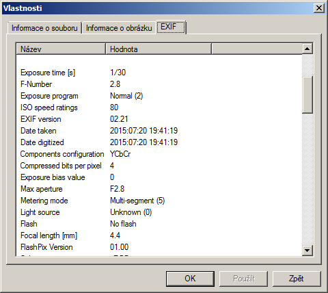

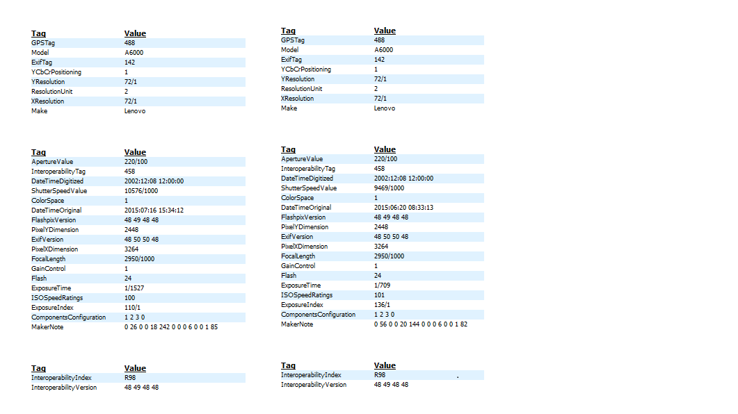

Tak si pro začátek porovnejte data z EXIFu z doby, kdy to bylo ještě v pořádku se současnými.

co jsou data z exifu?
glitak 21.07.2015 08:43
glitak
[http://pc.poradna.net/file/view/23096-exif-png] Google nekouše
jirka44 21.07.2015 08:44
jirka44
V tom to nebude, nastavení je pořád stejné.

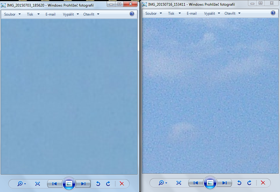

nikde tam nejaky extremny sum nevidim. preco porovnavas fotky na ktory je nieco uplne ine a navyse v…
shiro 21.07.2015 09:02
shiro
šum je tam jasně vidět, když si ty fotky stáhneš v plném rozlišení a na přiblížíš. Dříve se to na fo…
glitak 21.07.2015 09:07
glitak
zde jsem nazoomoval oblohu na podobných fotkách focených za jasného dne. Myslím že je to zcela patrn…
glitak 21.07.2015 09:14
glitak
ak su to ine fotky ako si sem daval predtym, tak ich exif info sa opat zhoduje?

To vypadá na něco s převodem do .jpg (alespoň tedy doufám, že obě fotky jsou v jpg)
jirka44 21.07.2015 09:35
jirka44
obojí jsou jpeg, plné rozlišení, po porovnání z exifu téměř totožné parametry. Podobné prostředí- sl…

Tedy on na těch fotkách, které jsi postnul pro srovnání je šum na obou velice slušný, jen na té star…

https://drive.google.com/file/d/0BzqIH_zwQt2XTGM1Y XE1RjVXVzg/view?usp=sharing zde ještě fotky celkem k světu. Skoro bez šumu a i za hroších světelných podmínek.
https://drive.google.com/file/d/10GK_sNU5haBu6zd-w ASqghbVEoEJ1kZlSg/view?usp=sharing zde už patrný velký šum, a při dobráých světelných podmínkách. Šum je patrný ted na všech fotkách jak v horších tak lepších podmínkách....
celkově jsou fotky horší. Nevíte čím by to mohlo být ?
obojí jsou jpeg, plné rozlišení, po porovnání z exifu téměř totožné parametry. Podobné prostředí- slunečno. Prostě to takhle šumí na všech. Je tam odstranění vlnkového šumu jedině, ale to je u obou zapnuto. Nastavení vůbec neměním. Je tam všechno jak bylo od začátku. Jen mačkám spoušť :D
Tedy on na těch fotkách, které jsi postnul pro srovnání je šum na obou velice slušný, jen na té starší je rozblitý nějakým hodně nepovedeným denoiserem. Takže je docela možné, že v nové verzi FW šum ve skutečnosti nepřibyl, jen je z nějakého důvodu (třeba rozmazávání detailů) vypnutý onen denoiser.
