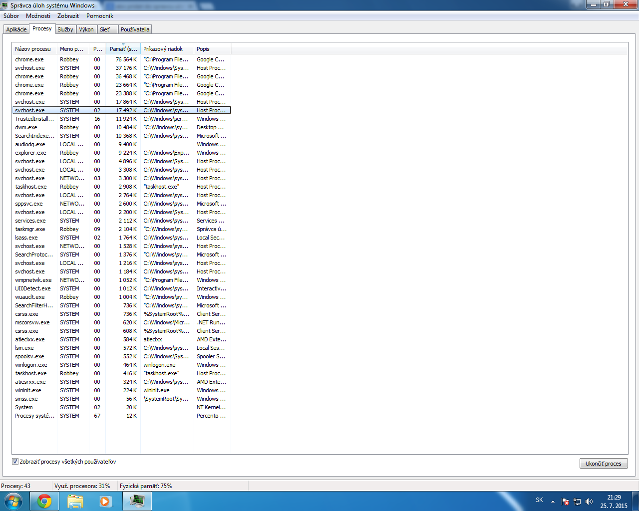

Dobry vecer..V poslednom case mi pc ide strasne pomaly..Niekedy ked nic nerobim a nemam nic zapnute tak ramka je vytazena az na 90%..A procesor tiez.
Intel celeron 430
1 gb ram
Ati radeon hd 5670
Viem ze mam strasne malo ram ale to podla mna neni dovod na take vysoke percento vytazenia.
A prozradíš, jaký proces to dělá?
Wikan 25.07.2015 21:13
Rad by som sem dal fotku ale ten PC je taky pomaly ze sa nedostanem ani na internet na nejaku strank…
Robyzz 25.07.2015 21:17
Robyzz
A nejvíc procesoru? Určitě je to svchvost a ne svchost?
Wikan 25.07.2015 21:18
svchost jasne prepac :D

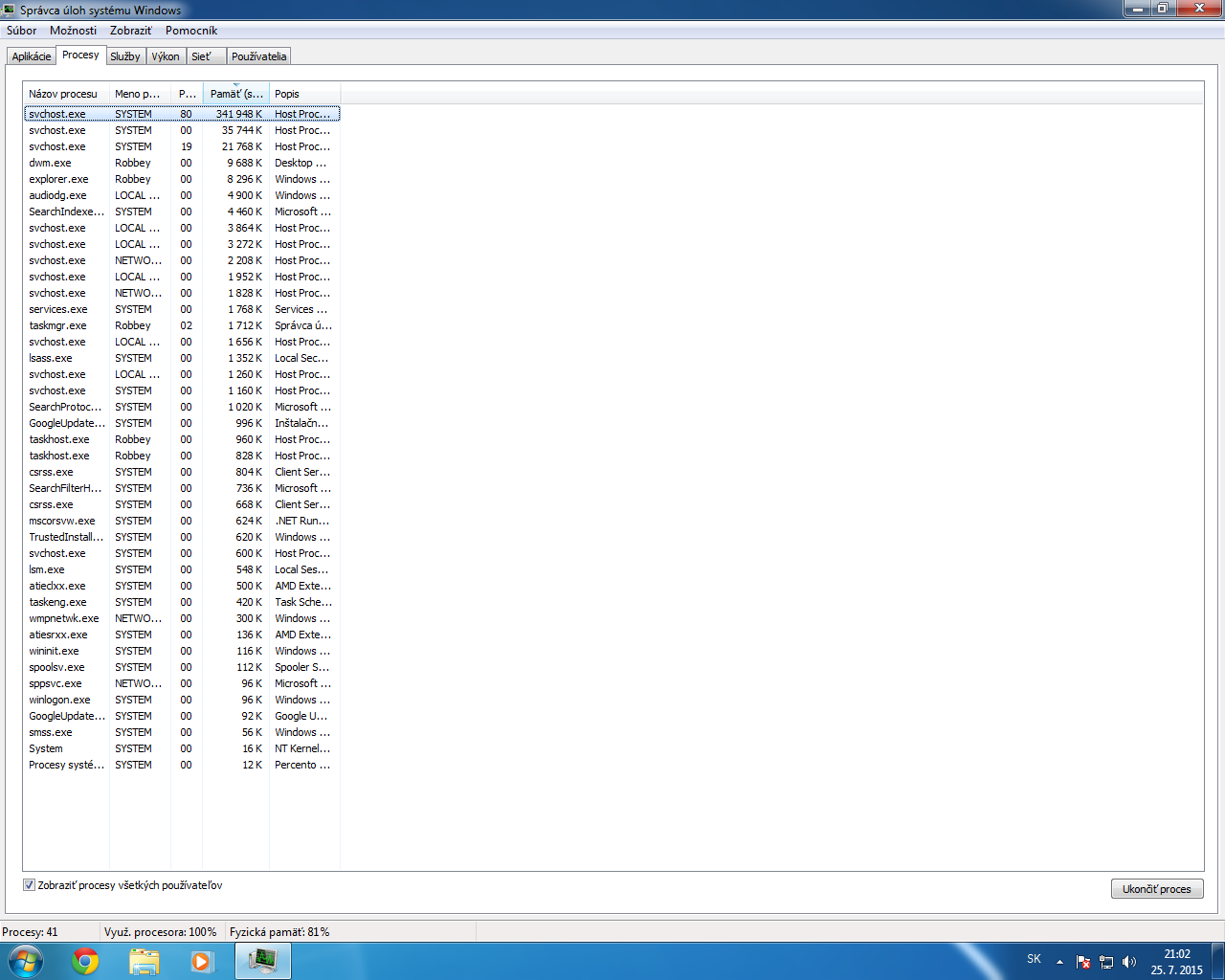

Robyzz 25.07.2015 21:22
Robyzz
Tak predsa len.
Robyzz 25.07.2015 21:20
Robyzz

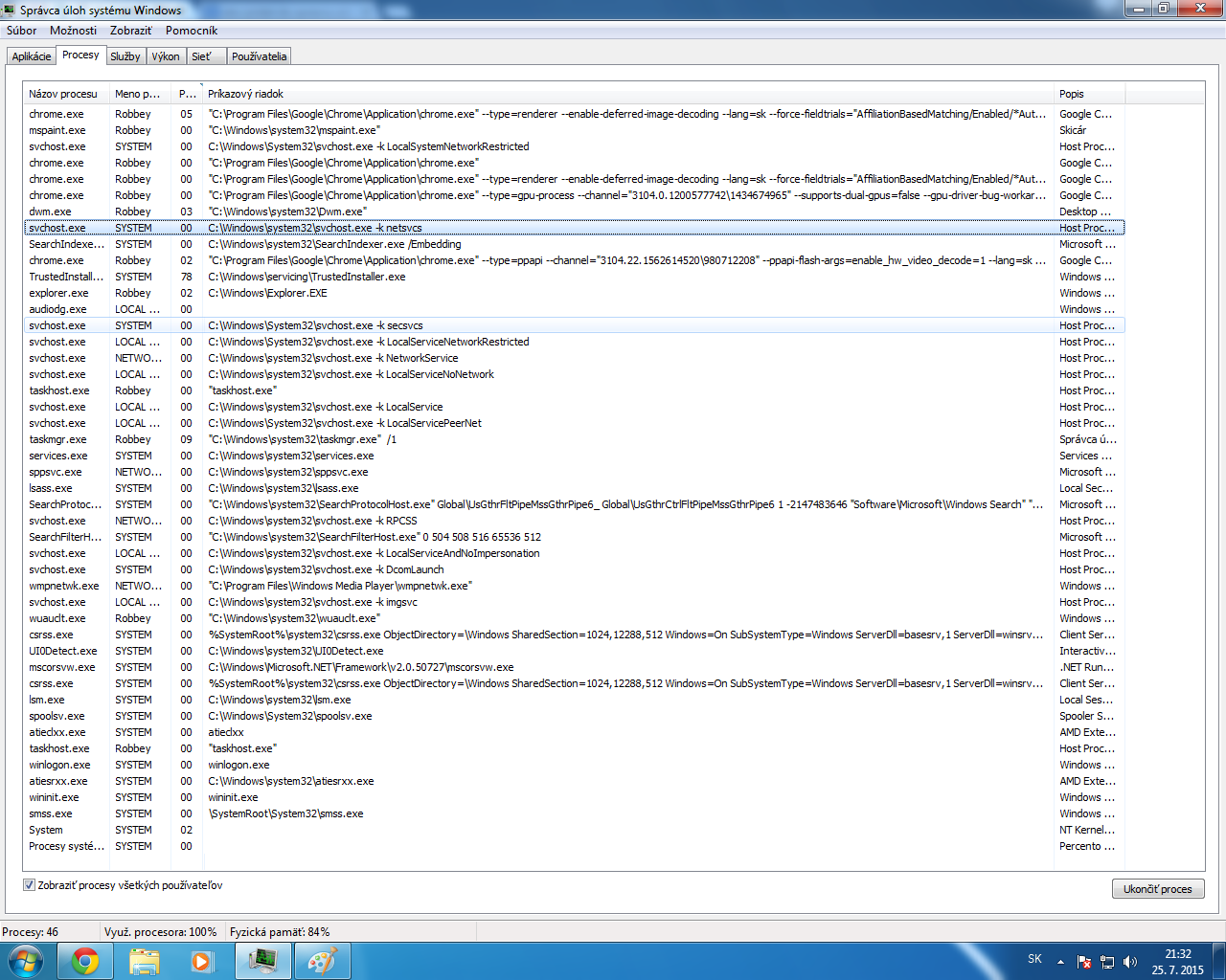

Přidej si do správce úloh sloupec Příkazový řádek a pak se dej snímek i s ním. Samozřejmě ho před tí…
Wikan 25.07.2015 21:25
A ako to dam pridam? Ok, hadam to je spravne.
Robyzz 25.07.2015 21:31
Robyzz
Takže jsi to neroztáhnul.
Wikan 25.07.2015 21:32
Uz to je.
Robyzz 25.07.2015 21:33
Robyzz
Viac to neroztiahnem.
Robyzz 25.07.2015 21:34
Robyzz
Vypadá to na kontrolu aktualizací systému. Můžeš zkusit vypnout Windows Update, jestli to nepřestane…
Wikan 25.07.2015 21:36
Skusil som vypnut a kleslo to asi o takych 5 % a procesor stale 100%
Robyzz 25.07.2015 21:40
Robyzz
Restartuj.
Wikan 25.07.2015 21:41
Ok dakujem, ram uz ostava pri zapnutom chrome "len" na 55-65 % a procesor uz tie neni vkuse na 100%. poslední

když chceš vědět, co je za kterým svchostem, zapneš si ve správci úloh sloupec "pid". pak v příkazov…
lední brtník 25.07.2015 21:43
pak v příkazovém řádku spustíš výpis:
tasklist /svc
podle pid identifikuješ svchost (a jeho obsah).
nebo jde stáhnout třeba process explorer.
