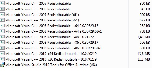

Tuhle vezi tu mám a hned v několika provedeních.(vše je vidět v přiloženém obrázku. Jednou jsem inst…

2005 tam ma byt len raz normalne a raz x64. Ked to tam mas 2x, tak si to uz nejak rozdrbal. V cistyc…

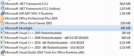

Tak jsem všechno odinstaloval, restartoval, znova nainstaloval a mám tam jen toto: (obrázek v příloz… poslední

Tak jsem všechno odinstaloval, restartoval, znova nainstaloval a mám tam jen toto: (obrázek v příloze)
Ovladače grafiky mám nejnovější a zvukovku jsem stáhnul přímo podle modelu desky ze stránek výrobce.
Je mi divný že se mi nespustí ani World of tanks a podobně, navíc když systémově jsem upgradem opravil podle toho co jsem se dočetl hodně věcí.
