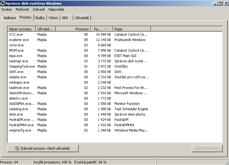

IQ37 26.07.2015 19:48
já bych rád,ovšem jak sem vložím screenshot? musím se registrovat?

Buď registrovat nebo využít nějakou z mnoha úložen obrázků.

Kolda469 26.07.2015 20:13
Kolda469
Klikni na Zobrazit procesy všech uživatelů a pak to seřaď podle procesoru.

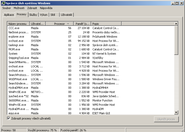

Wikan 26.07.2015 20:17
Kolda469 26.07.2015 20:36
Kolda469
Takže to dělá Catalyst Control Center, což je součást ovladačů grafiky. Nainstaloval jsi všechny ovl…

Zakaž v msconfigu spouštění CCC při startu a měl by být klid.
