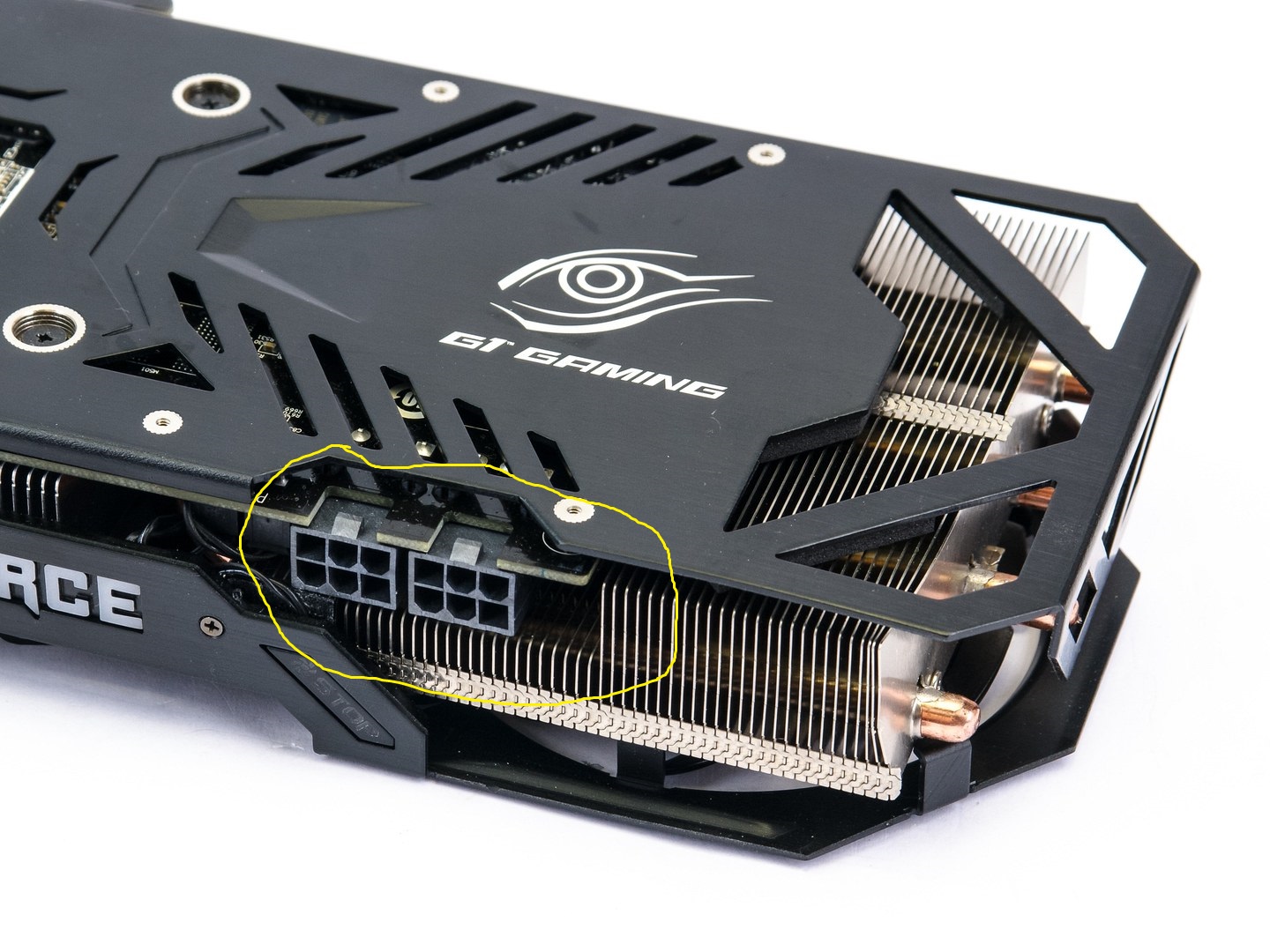

Přídavné napájení ?

Do karty sa strkaju take speci draty zo zdroja. Su tam na to speci konektory.
MM.. 28.07.2015 21:10
Tady na foto.

díky jdu na to mrknout

Tak GK jsem celou vytáhnul z desky pak vrátil a zkontroloval kably, pak jsem zapnul PC a on se skute…
