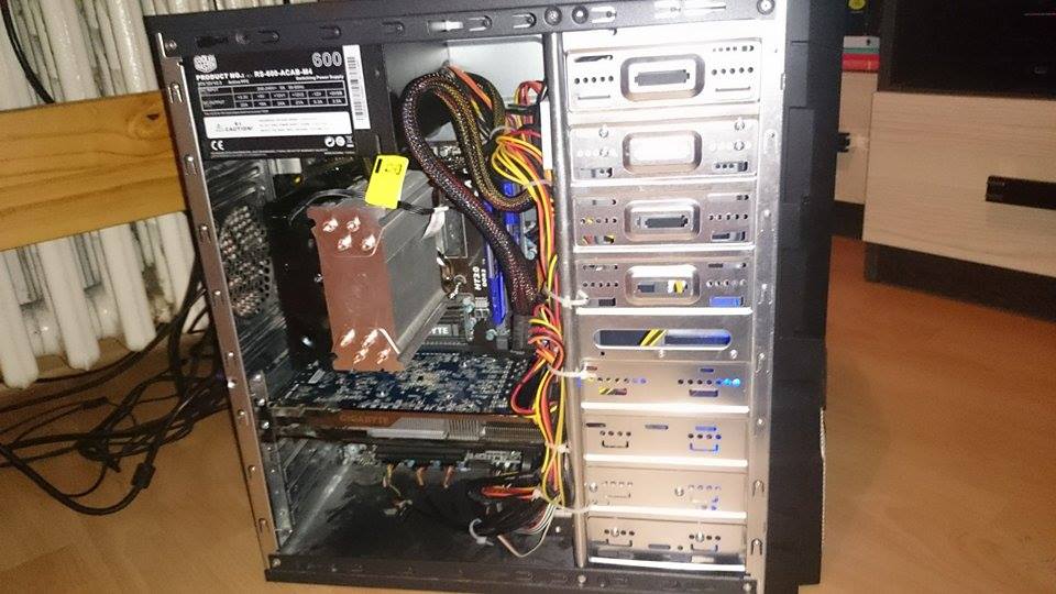

Jaká skříň a jak je v ní řešeno chlazení, nejlépe fotografie. I když u Gigabyte bych se ničemu nedivil - konkrétní typ.
Ked otvoris bednu, tak to ma kolko?
Ked to pomoze tak rozmyslaj kde mas v bedni vetraky a preco sa medzi sebou mlatia.

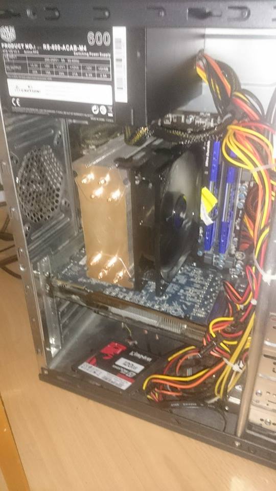

Namontovat tímhle zvrhlým způsobem chladič a ventilátor na CPU ti někdo poradil nebo to byl vlastní nápad?
Takto vyzerá
To máš taky blbě tak se nediv...
Ventilátor na chladiči má bejt z druhé strany a v zádu na case má bejt ventilátor co vyfukuje ven teplej vzduch.
Ten CPU chladic mas naopak. Ma fukat dozadu.
Takto má byť otočený ?

Jedna věc je že tyhle GPU topí víc a když máš ještě blbě chlazenou case respektivě ty vůbec tak pak jsou teploty jaký jsou,jak to má vypadat máš hore na orázku.(otevřená bočnice ti je k ničemu...)

Kup si ventilátor i dopředu jestli tam teda jde nějakej dát... a změř si jestli to jsou 120 nebo 92.
Ja v predu mám ventilátor
No tak jenom dozádu...
Tak ho zpredu vyber a daj dozadu (to zas cinani montuju k*tiny)
To nevím podle fota to vypadá vzádu na 92 a dopředu se dává 120...
ne chlazení, ale kup normální skříň a ne takovouhle ťamanskou sračku bez ventilace v ceně 400Kč!
zadní otvor té tvojí skříně má jen 8cm, celá je z tenkého plechu a bez ventilačních otvorů! To je bedna tak na kancelářský PC, ne na herní stroj, který má minimálně 300W odpadního tepla!
Za dobrou cenu se dá koupit CoolerMaster N400, má osazené i ty ventilátory.
