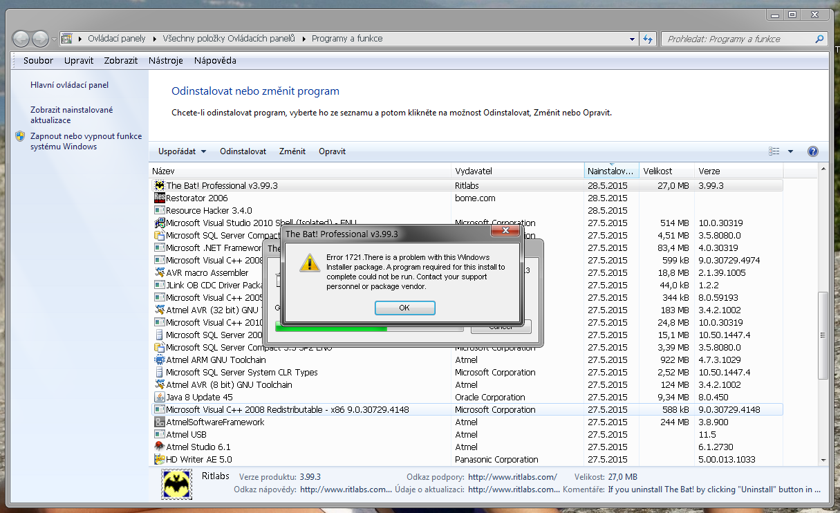

Ahoj,
Mám takový problém s odinstlací mailového klienta TheBat!. Při odinstalaci to vyplivne hlášku.. viz. příloha.
Už nevím co s tím, program nejde odinstalovat, ani znova nainstalovat. Opětovná instalace hlásí, že účet již
existuje a ukončí se. Zajímalo by mě jak tu ikonu z přidat/odebrat programy vypudit. dík.

Takto udelej klasicky. Stáhni instalaci, nainstaluj a následne odinstaluj
Jan Fiala 03.08.2015 21:07
Jan Fiala
Opětovná instalace hlásí, že účet již existuje a in stalace se ukončí.

Mozes odstranit subory programu z program files a dlabat na to. Zaznam pre ovl.panely-odinstalovat…
MM.. 03.08.2015 21:15
A JeTo! poslední
Venca666 03.08.2015 22:00
Venca666
Zaznam pre ovl.panely-odinstalovat programy sa odstrani v registry kdesi vo vetve HKLM\software\microsoft\current version\uninstall alebo tak nejak najdes uninstall zaznam pre The bat. V tom zazname je aj prikaz ktory sa spusti ked kliknes "uninstall" v omalovanke, mozes si ho najprv pozret ze co to vlastne spusta. Nasledne zaznam odstranit a hotovo.
Ja by som odstranil aj vetvy programu The Bat v HKLM\software aj HKCU\sowftare, ak tam nejake su (regedit ma aj search)
