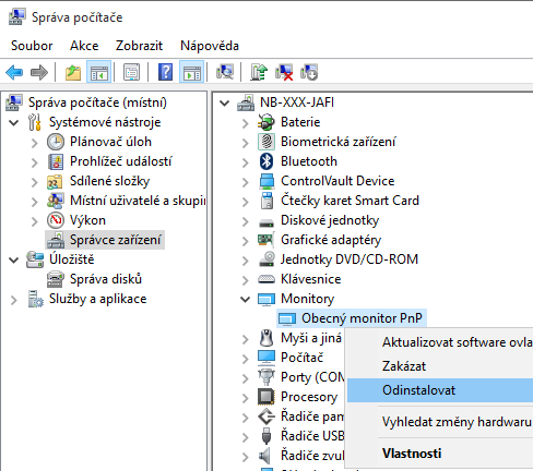

Pokud se někdy setkáte s tímto problémem, tak ať máte ušetřeno hledání. Zkoušel jsem různé věci, včetně přeinshttp://pc.poradna.net/images/format/code.gif talací ovladačů grafiky. Řešení je jednoduché.
Symptomy:
displej jede naplno, v celém systému chybí možnost nastavit jas, klávesové zkratky FN+něco nereagují
Řešení:
Spustit správce zařízení, rozkliknout monitor.
Zařízení, které se tam nachází (Obecný monitor PnP) odebrat a v dialogu zaškrtnout odebrat i soubory ovladače
Následně nahoře v menu Akce zvolit vyhledat změny hardware
[23349-obrazek1-png]

Dobrý den, mám stejný problém s jasem. Chtěl jsem zkusit uvedený postup, ale možnost "odebrat", ani…

Odinstalovat a odebrat je to samé.
karel 06.08.2015 22:13

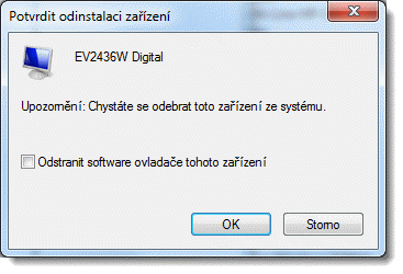

Taky mě to napadlo, ale při odinstalování mi to nenabídne tu možnost odebrání souborů a nic se po pr…

To už bylo v dřívějších Windows, fakt to do Windows 10 nedali? [http://pc.poradna.net/file/view/233…

Zařízení, které se tam nachází (Obecný monitor PnP) odebrat a v dialogu zaškrtnout odebrat i soubory…
karel 06.08.2015 22:40
Tak dej jen odinstalovat a nasledne vyhledat zmeny hadware
Jan Fiala 07.08.2015 07:35

Dobře, ale co potom? Dám vyhledat změny hardware a?
Tamten 26.09.2017 20:12
Tamten
A? Najde ti to monitor a nainstaluje ovladač.
Jan Fiala 29.03.2018 18:17

Našla jsem obecný monitor, dala odinstalovat (možnost zaškrtnout odebrat i soubory z počítače mi to…

Stolní počítač nebo notebook? Můžeš napsat co máš za typ počítače? Na notebooku je třeba mít od výro…

Na NTB Elitebook 8570w zafungovalo perfektne. Funguji klavesy FN + i se nove objevilo nastaveni jasu… poslední

Dobrý den, mám stejný problém s jasem. Chtěl jsem zkusit uvedený postup, ale možnost "odebrat", ani dialog s možností zaškrtnout možnost odebrání souborů ovladače mi to nenabízí. Pouze možnost "zakázat", nebo "odinstalovat". Máte nějaký nápad, co s tím?

Našla jsem obecný monitor, dala odinstalovat (možnost zaškrtnout odebrat i soubory z počítače mi to nenabídlo), následně jsem dala vyhledat změny hardware, ale pořád nic. Restartovala jsem, zkoušela několikrát, ale marně..Poradíte někdo?
Na NTB Elitebook 8570w zafungovalo perfektne. Funguji klavesy FN + i se nove objevilo nastaveni jasu v nastaveni obrazovky. At ziji aktualizace windows ktere to rozbily, protoze drive to fungovalo.
