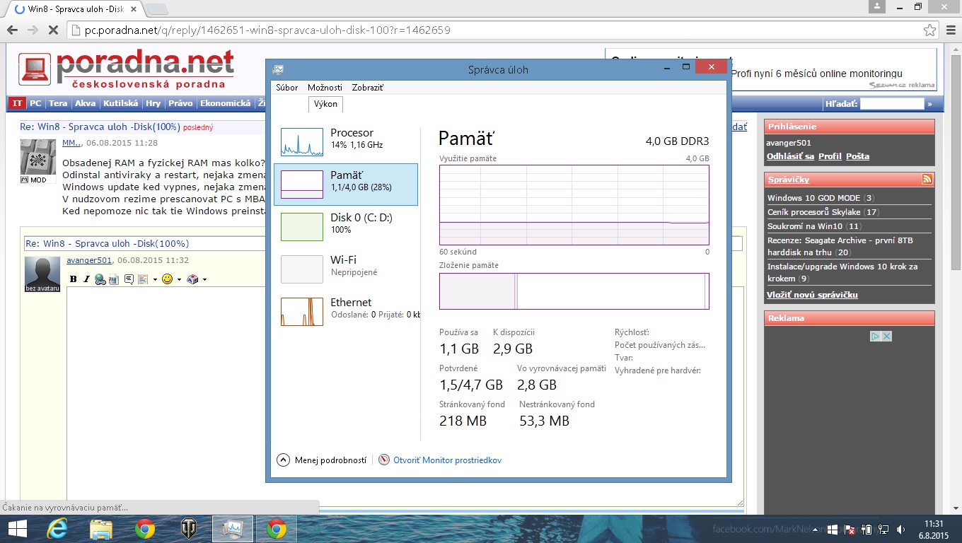

Obsadenej RAM a fyzickej RAM mas kolko? Odinstal antiviraky a restart, nejaka zmena? Windows update…

RAM je ok. Update nastav na nikdy a restart Win. Ked to nepomoze tak ten zbytok. Defender sa da vypn…

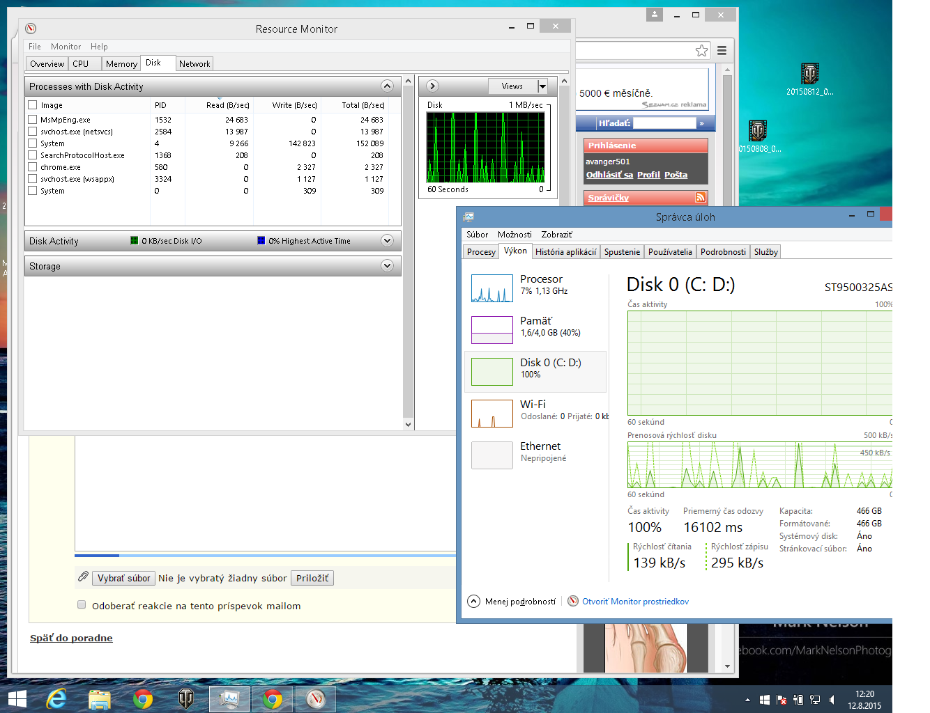

ale zas system vedie,kde inokedy byva dole a hore je schvost alebo dačo take

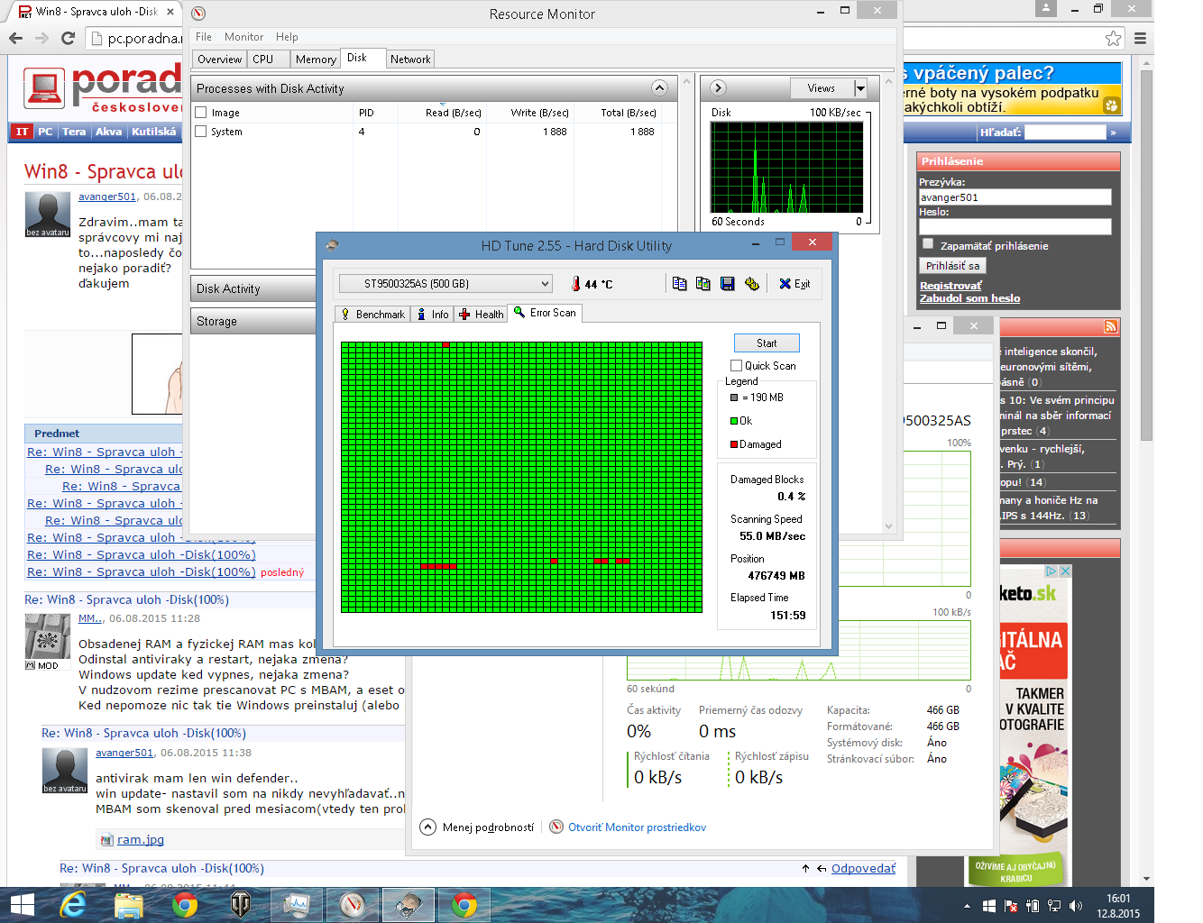

skenujem už 108 minut tie sektory,zatial je problemovy len 1 v prvom riadku...
Qvecy 12.08.2015 15:18
Qvecy
výsledok je takýto (obrazok),ako to teraz opraviť?

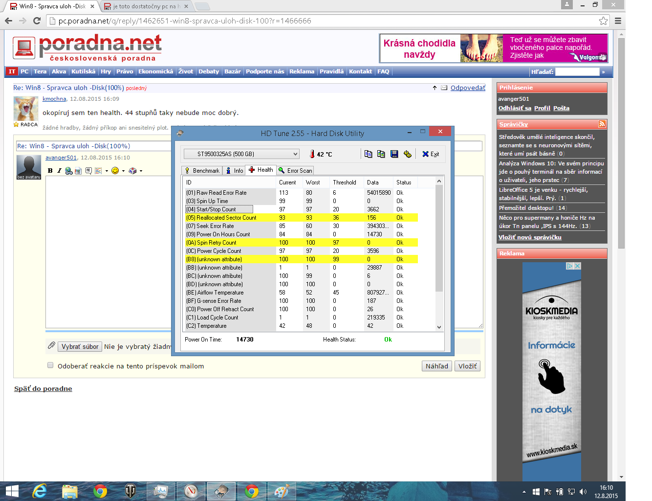

okopíruj sem ten health. 44 stupňů taky nebude moc dobrý.
kmochna 12.08.2015 16:09
kmochna
iba takto viem
Qvecy 12.08.2015 16:13
Qvecy

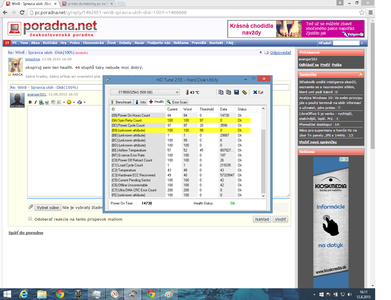

ten disk může jít do kopru - 156 přealokovaných a z toho 93 na jeden zátah. velice pozorně sleduj st…

crystaldiskinfo píše warning už při 10 chybách "05". to mi připadá reálnější.
lední brtník 12.08.2015 18:13
mě nafařil hd tune warn už u jednoho sektoru. tady je něco podezřelýho. roztočení je v pohodě, nicmé…
kmochna 12.08.2015 18:17
kmochna
má to celé divné, nesedí ani názvy chyb. zobrazil bych to ještě v tom "crystal..." podle chování př…
lední brtník 12.08.2015 18:50
jj, ale zmatenost bych sváděl na disk- ten smart vytváří, program ho jen čte. pokud tu usere jsi- š…

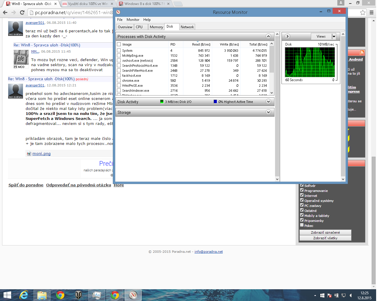

prikladám obrazok, tam je teraz male čislo aj ked ide na 100%, mavám tam aj 200 000 a pod...
+ je tam zobrazene malo tych procesov..normalne sa tam inokedy da rolovať hore dole...
