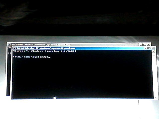

keby ty tu odfotím čo mi tam piše a všetko tak by si mi asi lepšie pomohol ? :D Veľmi sa do toho nev…

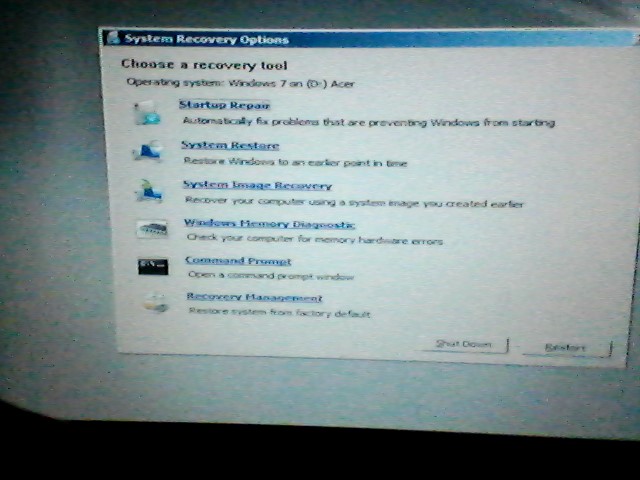

Tu sú fotky ta 1 je čo si tam viem zvoliť ale nejde dať obnovenie systému a to 2 je konzola nedajú s…

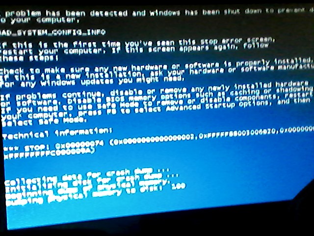

Chcel si snad fotit ten bluescreen v nudzaku, a ne konzolu. My vieme jak vypada konzola.

Ked to chces len obnovit na vyrobny stav (vsetky data sa vymazu) tak mackaj po zapnuti nejake Alt-F1…

tak odfotím ty to počkaj

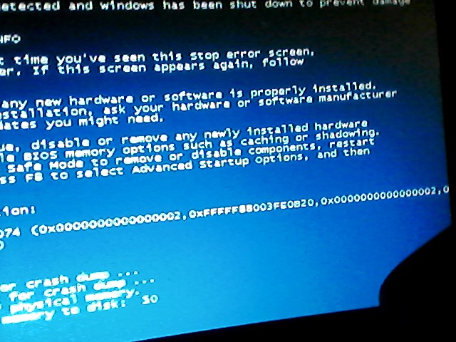

ale ja to nechápem je to tam 2 sekundy a potom to zmizne

Tu sú stade 2 potom to zmizlo

Ok to staci, neni to nic s AHCI, najskor ta RAM. Mozes teda skusit vybrat jeden RAM modul (pri vypnu…
MM.. 07.08.2015 21:04
Alebo v tom prikazovom riadku napis bcdedit /deletevalue {default} truncatememory P.S. pripadne pre…
MM.. 07.08.2015 21:06

Co je RAMka? opis tam tie 2 prikazy. Presne tak jak to tam mam, aj s medzerami. (to zrusi ten maximu…

Na anglickej je to shift a tie dve klavesy napravo od P. Ked ti to tam nastavilo slovak layout, tak…

Ďakujem ZA POMOC :333 Nevedel by som bez teba čo robiť asi by som to dal do opravy ĎAKUJEM všetko id…

Ok neni zac mohol som to vyhladat aj skor, ale u BSOD vzdy pis to cislo 0x00000neco, lahsie sa to po… poslední
