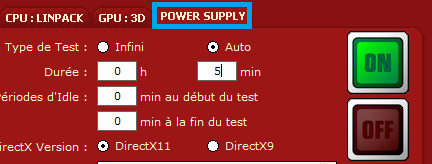

• Zdroje je nejlépe merit rucne, ale existuji i jiné metody, ne jeho vyzkouseni.
TiP~ Kuprikladu, co zvaldes i ty, stahni si <OCCT=> www.ocbase.com
• Po jeho instalaci, spust polozku <POWER SUPPLY>, na "test" vytizeni stability zdroje.
[img=/file/view/23369-zdroj-power-up-png]http://pc.poradna.net/file/view/23369-zdroj-power- up-png[/img]

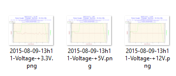

• K jeho testu, muze klidne zadat jen 5 Minut (nejlépe 30minut az hodina), dostanes vypis (vysledek se da najit i v "documents" => "OCCT") :
[img=/file/view/23370-vetve-png]http://pc.poradna.net/file/view/23370-vetve-png[/img]
• Zde se hlavne zamer, na hodnoty napajeni vetvy : <3.3V> , <5V> a <12V>
Jestli se ti PC mezitim nezkolabuje, tak je-li mozno, vloz do tohoto vlakna zminené vysledky.
