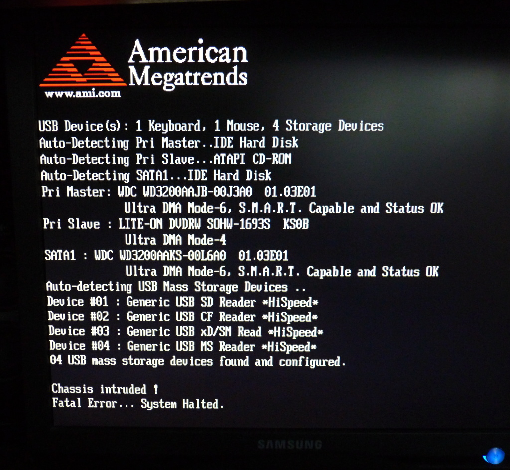

Dobrý den. Prosím o radu. Zkouším Windows 10 a celkem se mi líbí, ale mám problém s náběhem systému. Pokud PC
vypnu ve WIN 10 tlačítkem vypnout a následně zapnu, po Biosu se na monitoru objeví 4 modré okýnka WIN 10 a asi po deseti vteřinách se kolečko průběhu zastaví. Abych se dostal do systému, musím provést tvrdý restart, pak normálně systém naběhne. U restartu systém naběhne normálně.
Pokud PC vypnu ve WIN 10 tlačítkem vypnout a následně PC vypnu hlavním vypínačem na zdroji, po opětovném spuštění PC se objeví na monitoru chybová hláška. (Foto). Podotýkám, že jsem udělal čistou instalaci
(dělalo to i při upgrade ze 7-ček) a má konfigurace je: M4A785D-M PRO, AMD Athlon II X2, 4GB, 64bitový systém,
jeden disk SATA (systém), jeden disk PATA, grafika Radeon HD 4670.
Děkuji předem za Vaše podněty a rady.
Běž do BIOSu a vypni si detekci otevření skříně.

JF prosím o nakopnutí, kde tu detekci otevření skříně najít? Mám Phoenix BIOS (záložky nahoře). Asi…

Phoenix chassis intruded Někde jistě bude i videjko. http://vip.asus.com/forum/view.aspx?id=201009…
karel 11.08.2015 11:53
Skus na test vymenit knoflikbaterku. V biose si vypni chassis intrusion detect a podobne. Prelistuj…

Baterka v základní desce je cca. 1,5 roku, takže by měla být ještě ok. Chasis v biosu jsem zkoušel.…

Tak se m podařilo jeden problém vyřešit. Po vytažení baterky a následném vložení se vyřešil tento pr…
Beďa 14.08.2015 15:25
Beďa
Uz si v tych win skusil vypnut ten faststart? (ovl.panely - napajanie, uplne dole) A preistotu si pr…
MM.. 14.08.2015 15:40
MM.. vřelé díky zdá se, že vypnutí faststartu pomohlo. A také díky ostatním rádcům. Vyřešeno. poslední

Tak se m podařilo jeden problém vyřešit. Po vytažení baterky a následném vložení se vyřešil tento problém:
"Pokud PC vypnu ve WIN 10 tlačítkem vypnout a následně PC vypnu hlavním vypínačem na zdroji, po opětovném spuštění PC se objeví na monitoru chybová hláška. (Foto)." Stále však zůstává problém s náběhem systému.
Jinak jsem detekci otevření skříně v Biosu nenašel.
