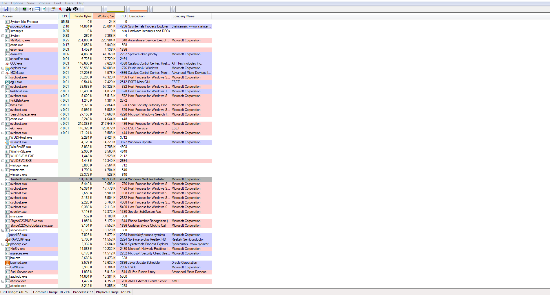

Windows v idle stavu a se zapnutou Mozillou (pročištěný).
jirka2142 12.08.2015 23:08

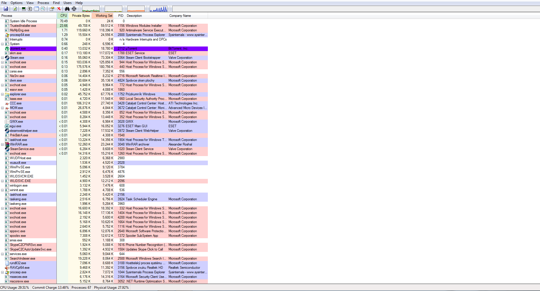

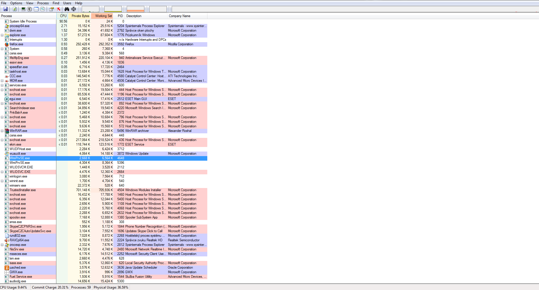

Restartoval jsem PC a hned se koukl na spotřebu a je tady tohle.
jirka2142 12.08.2015 23:42
jirka2142
A vytazenie firefoxu na tych screenoch mas v norme, par % alebo pod 1% ci kolko to tam je. Ked sa ti… poslední
MM.. 13.08.2015 11:41
