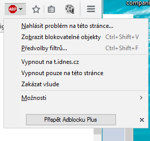

Používám W7 Pro a aktuálně Firefox 38.2 ESR a po dnešní aktualizaci (možná to už ale bylo dříve, jen jsem si toho nevšiml) chybí v menu ABP možnost Vybrat element ke skrytí.

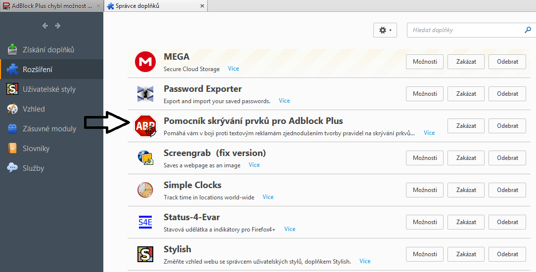

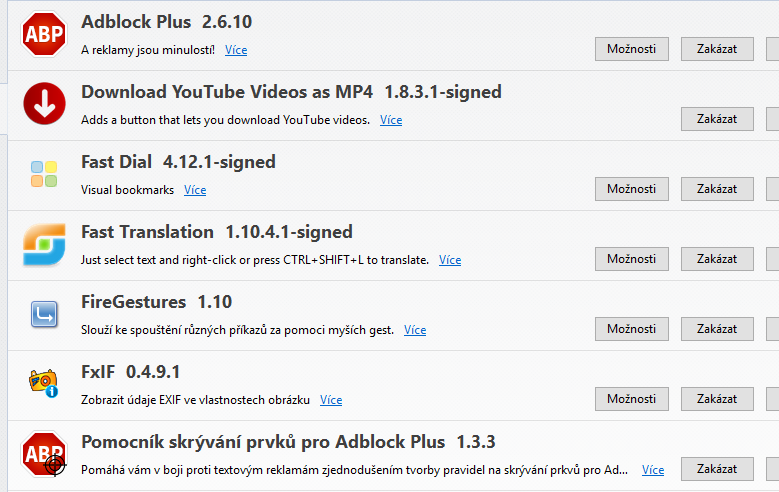

A máš tam tohle? [23426-ehh-png]
L-Core 13.08.2015 19:13
L-Core
Ano, mám. Viz příloha adons.png. A menu vypadá jak je uvedeno v menu.png.
