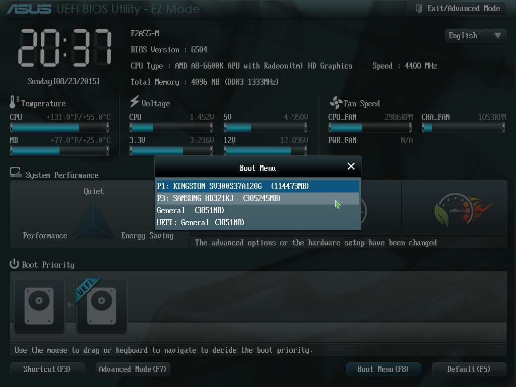

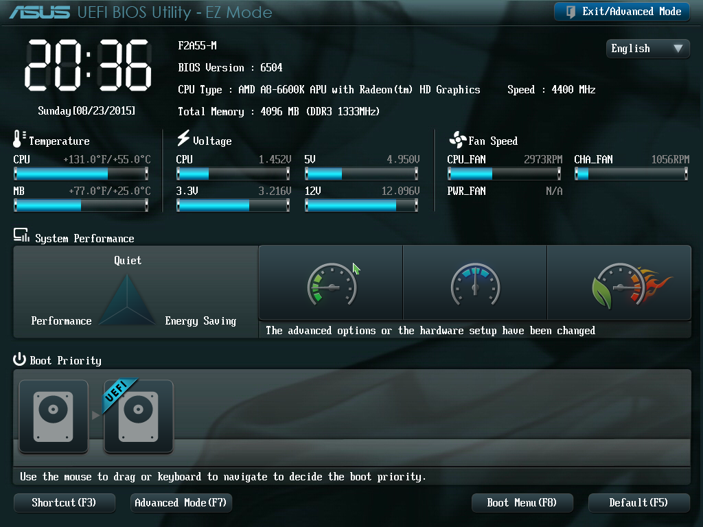

Fotky Zde : poslední
filip.vodenka 23.08.2015 21:30
filip.vodenka

Dobře a potreboval bych takový návod jak to mam na bootovat z flash disku ten windows ,protoze to ma nejaky jiny BIOS neznam ho presny nazev: Asus uefi bios utility. Dal jsem tam zalozku BOOT ,ale pak tomu nerozumím jak to mam z toho flash disku spustit tu preinstalaci systému. A ten flash disk se tam vklada pri spustenem pc nebo kdyz je vyply ?
Nastavis ten flash na prve miesto alebo v sekcii boot override prejdes sipkami na ten flashdisk (vidis tam jeho nazov-znacku) a zmacknes enter. Bude tam mozno 2x, raz so slovom UEFI raz bez UEFI, zavisi od toho jaku mas instalacku a jak to chces instalovat (ci mas MBR oddiely alebo GPT oddiely). Spustis najprv bez UEFI a uvidis on ti to napise ked mas GPT disk.
Dobře ,tak jestli jsem to správně pochopil ,tak nejdříve zastrčím flash disk do USB portu a při spuštění pc dám F2 abych se dostal do biosu a poté přejedu do Boot sekce a tam právě jsem to moc nepochopil ,protože ,nevím kde přesně ten flash disk tam je ,když to mam zaple. Je tma spousty nabídek a právě jsem je pročesával a nemohl jsem stejňak ten flash disk tam najít. A mam ještě jednu otázku ,že prý musí byt ten flash disk naformátován ,aby to nějak šlo ,zda je to pravda ?

A ještě jsem se chtěl zeptat najel jsem to na tu flashku našel jsem ji ,jenže je tu problém ,když se spustí ,najede černá obrazovka a bílým písmen to napíše chybu:
Invalid disk. Please replace this disc ,takže jestli to správně chápu ,tak ten Win7 v tom flash disku není v pořádku ? A jak zjistím ,že flash disk je opravdu botoovací ? :)

Dobře a když nemám ten manuál jak jinak zjistím jaké jsou 2.0 a 3.0 USB porty ? navíc ten PC je sestaven kupován nebyl ,takže si ani zjistit nemohu typ pc ,protože je sestaven. A chtěl jsem se zeptat USB porty 2.0 jsou vždy ty dva ve předu ? Protože u mého dalšího PC je pod nimi napsáno ve předu USB 2.0.
Pošlu vám screen přesně jak to vypadá ten bios a jestli není možný nějaký stručný návod ,protože já opravdu nevím jak už to udělat.
