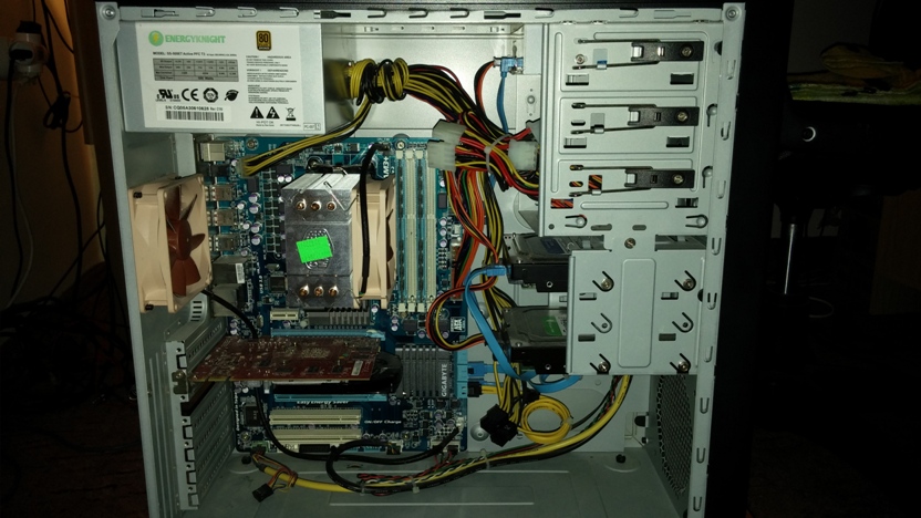

Dobře, vemu MSI AMD R9 290X GAMING 8G. Zdroj vemu 650W. Mám kupovat větrák dopředu do case, aby to lépe větralo? Vzadu mám Noctuu ale pouze 90ku kvůli malé mrizce ve skříni. Večer přidám fotku jak mám řešen air-flow. Moc děkuji za odpověď.
Jo vzádu vyfukuje horkej vzduch a ten vepředu nasává a chladí HDD ....
Tady jsou slibované fotky. Mezi levou hranou grafiky a boxem na HDD je nějakých 29 cm, což znamená že Sapphire 390 Nitro se mi tam nevleze. Od MSI ano, ale musím spodní HDD posunout nahoru k hornímu. Nebude vadit, že budou na těsno u sebe?

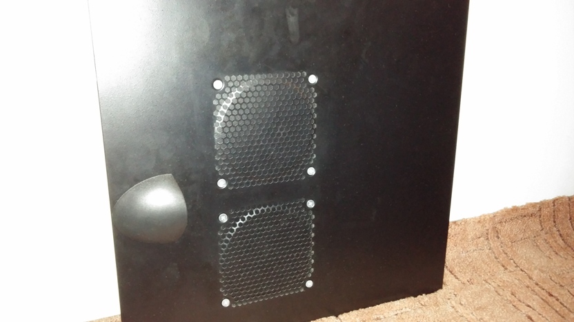

Na druhé fotce je vidět přdní mřížka skříně pro 120mm větrák. Jaký byste mi poradili?

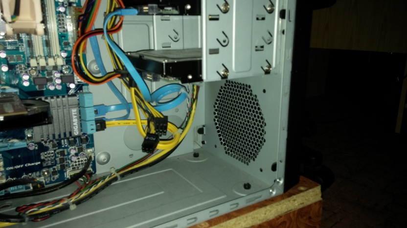

Na třetí fotce jsou mřížky v bočnici skříně. Přes ně je dán z vnitřní strany plech. Je lepší tam plech nechat, nebo nainstalovat ventilátory i z boku skříně? Opět jaké 120mm?

To z boku nech jak je a do předu kup taky nějaký Noctua co máš v case ,ať to máš tichý stačí nějaký s menšíma otáčkama.Ohledně case jestli ti nějak nevadí co máš tak si jí nech za 1000 stejně žádnou kvalitu nekoupíš,max že budeš mít víc místa v ní....(HDD u sebe bejt můžou)
