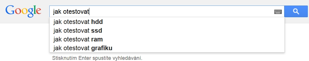

Když máš takové podezření, tak si všechny komponenty musíš sám otestovat.
Gouglí je v tomto ohledu dost vstřícný:
