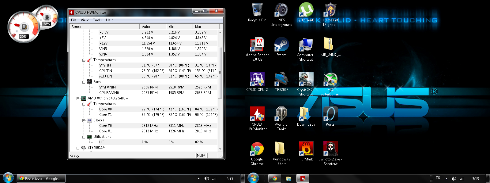

Dobrý den, potřebuji mít zapojené 2 monitory, ale po zapojení 2. monitoru se mi přehřívá CPU 104stupňů a více... tudíž se mi vypíná pc co 5 minut... Nevíte někdo jak alejspoň nastavit spojování obrazu přez GPU namísto CPU? Nebo jak se toho zbavit uplně aniž bych jeden musel odpojit? skoušel jsem i snížení rozlišení... nepomohlo.

A když si sáhnete na chladič toho CPU, spálíte se?

chladič i pastu mám nové, ale ... zajímavé ... fouká studeně a je studený

Na tom není vůbec nic zajímavého. Je prostě blbě nasazený.

fouká studeně a je studený Kolik to je ve stupních Celsia? Čím to měříš? SpeeFan vyhoď.

co je speedfan? měřím v HWMonitoru

za dobu než jsem uploadnul z pc (ne víc jak 2 minuty) vzrostla teplota na 116stupňů

Takže ten procesor je asi mrtvý. Viz. Maximum operating temperature 55°C - 70°C

Pokud je chladič na dotek chladný, tak je špatně nasazený. Pokud má procesor 100°C a chladič je na d…

to také byl... vše rovně pasta pastí chladič chladí jen processor nejede jak má... teď jsem ho necha…

Keby to tam sedelo spravne tak by nebol chladic studeny, ak ma CPU 100°. Takze bud to tam nesedi spr…
MM.. 17.08.2015 14:02
Tak mne napada...nemas chybu v samotnem CPU? Ja mel takhle pred X lety vzacny pripada kdy mi tohle s…

Mluvíš opravdu o chladiči, anebo o té boxované imitaci, která byla přibalená k procesoru?
IQ37 17.08.2015 14:37
O "obou" trech ktere jsem mel...jako boxovy tak 2 dalsi ktere uz byly koupene...ten posledni si pres…

ano opravdový nefalšovaný a nedávno kupovaný chladič. a problém už jsem vyřešil... teploty na stabil…
Pokud je chladič na dotek chladný, tak je špatně nasazený. Pokud má procesor 100°C a chladič je na dotek chladný, tak je naprosto blbě nasazený. Nemá žádný smysl s čímkoli jiným laborovat. Až chladič sundáš, tak podle otisku v pastě uvidíš, jak seděl nakřivo. Chladič musí sedět dokonale celou plochou.
Tak mne napada...nemas chybu v samotnem CPU? Ja mel takhle pred X lety vzacny pripada kdy mi tohle same delal Athlon X2 5000+...
Taky teploty nad 100 stupnu ale chladic byl studeny i kdyz byl nasazen spravne...dokonce i "HC" odpojeni chladice pri behu a sahnuti na CPU ukazalo na spatne CPU...(o 100 stupnu bych si spalil prsty hodne rychle...tohle melo o dost min)
Nevim jak a proc ale cidlo desky/CPU(nevim kde je bylo) se proste v CPU pokazilo a ukazovalo nesmyslne teploty...
O "obou" trech ktere jsem mel...jako boxovy tak 2 dalsi ktere uz byly koupene...ten posledni si presne nepamatuju ale ten druhy byl Arctic Cooling Alpine 11 PRO...(pozdeji dobre slouzil na AMD X4 640) a i ten byl byl studeny...respektive "zahraty" od CPU ale ani nahodou ne nad 100% jak hlasaly programy...
Nema cenu resit proc a jak...ne tady na poradne...pamatuju ze jsem to tady resil a bohuzel mi nikdo nedokazal poradit...
Proste vada CPU(bylo zkouseno na 3 deskach a s 3 chladicich)...to same jine CPU(3800+ a 4000+) obe CPU zkousena na desce kde byl moje 5000+ a fungovaly dobre...
Uvidíme, co na to odpoví tazatel (jemu byla adresována moje odpověď).
