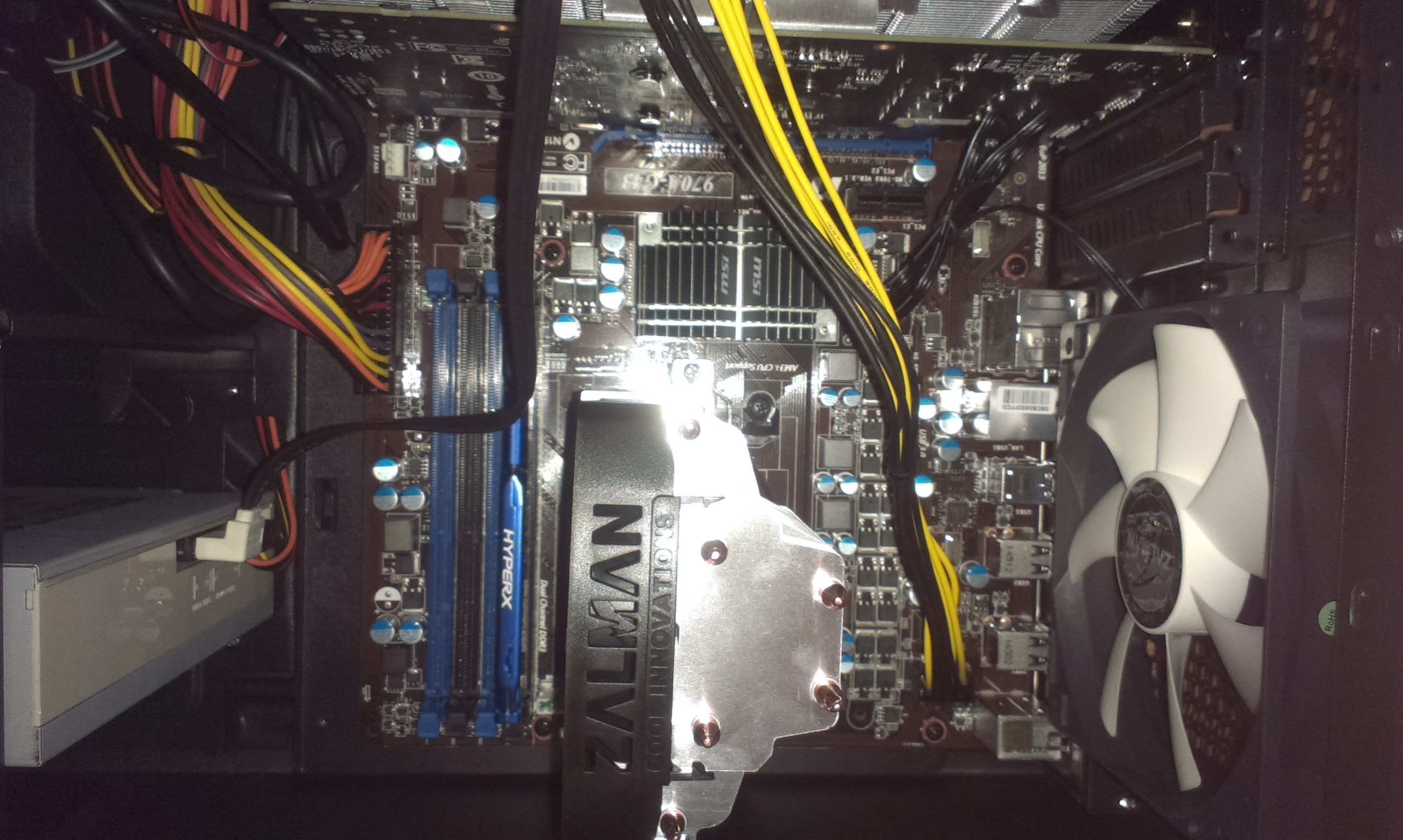

• Sel by SCREEN zapojení napájení do zakládní desky?
• Tady to není hra na hádanou, nechces alespon udat zbytek sestavy + ten screen zapojení napájení na základní desce? :-)
