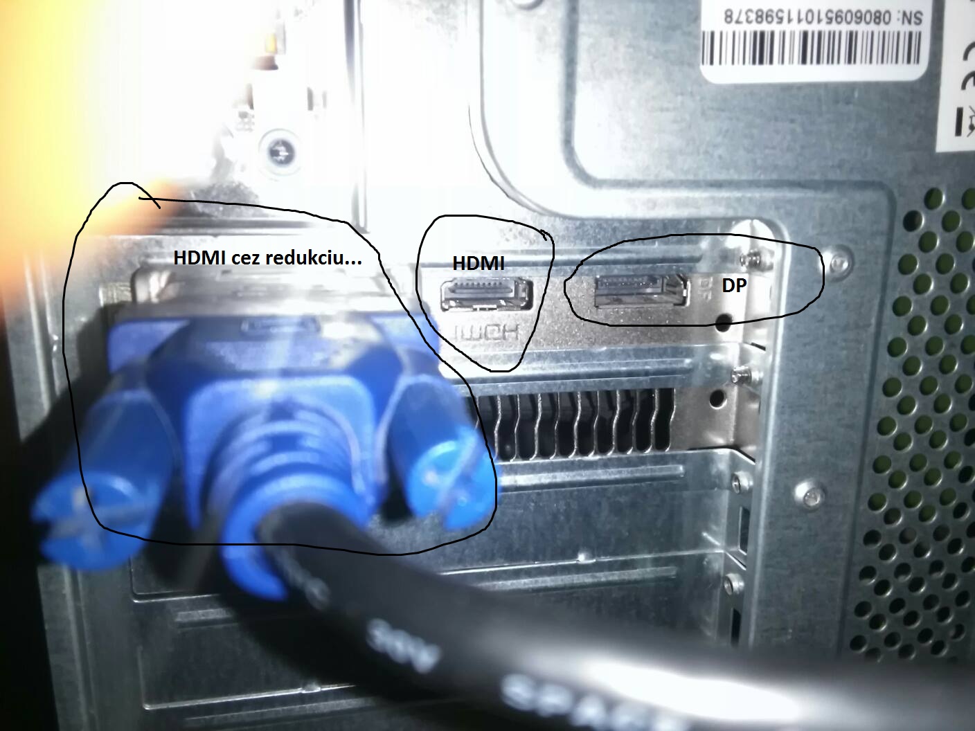

Pokud máš na té kartě i Diplay port, tak si pořiď toto:
http://www.czc.cz/premiumcord-adapter-displayport- vga-male-female-15cm/86047/produkt
Jinak máš smůlu.

NEpouzivaj prevodniky DP na VGA ak existuje ina moznost.
Prečo nemožem použiť DP na VGA ?
Protože DP je digitální a VGA analogový.
Tak este ani nevies ci mas na tej grafike DP alebo HDMI alebo co za konektory. Daj si tie skratky do google a pozeraj si to poriadne (obrazky). DP-VGA prevodnik je aktivny, t.j. je v tom elektronika zbytocne je to drahsie a neni 100% ista funkcnost (napajanie). Nikde som nepisal ze to pouzit nemozes, ale ak je ina moznost pouzi radsej inu moznost.
Ak mas 1 DVI-I a 1 HDMI, tak VGA monitor zapojis do DVI-I cez redukciu, a DVI monitor zapojis do HDMI cez redukciu. (vsetko pasivne bez elektroniky)
Ta grafika 100% nemá jeden výstup. Vyfoť to a postni to sem
Tak tu to máš... dufam to pochopíš
Tak pouzi HDMI-DVI kabel/redukciu, ak ma jeden z tvojich monitorov aj DVI vstup.
P.S> ked nemas nikde na monitoroch DVI vstup, tak potom pouzi DP-VGA prevodnik
