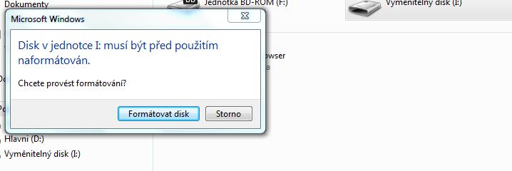

Zdravím Vás, potřebuji poradit. Do telefonu jsem si koupil 64gb micro SD kartu, presunul jsem si tam nejake fotky a videa. Jenze po case kartu telefon nevidel a chtel kartu naformatovat. Kartu jsem dal do ctecky do PC, jenze pc ji chce taky naformatovat viz foto
[http://pc.poradna.net/file/view/23510-vystrizek-jp   g]
Lze nejak z karty vytahnout data abych o ne neprisel nez kartu naformatuji?? dekuji

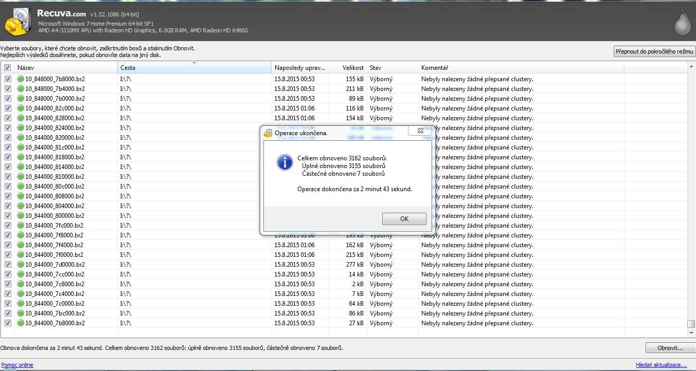

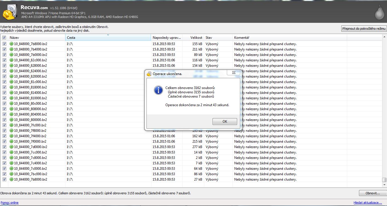

Tak lidi, omlouvam se, ale nebyl jsem tu. Po rychlem formatu jsem dal hloubkove hledani, ktere trval…
